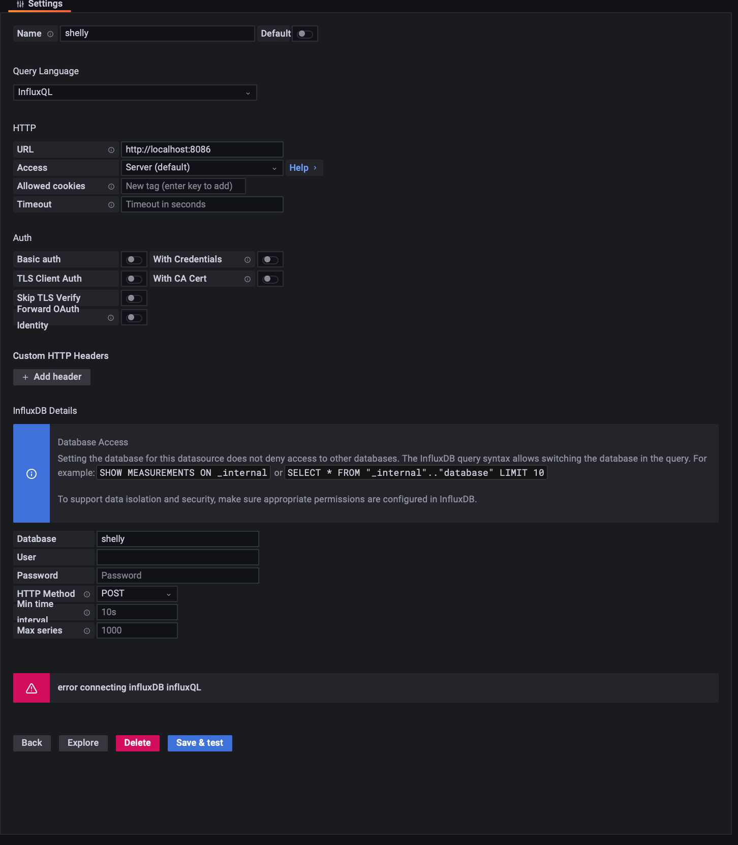

Hallo Zusammen,
ich wollte für den Multibetrieb gerade eine 2. influxdb anlegen. Normal über Terminal mit:
influx
create database shelly
quit
Im Grafana mache ich die Datenbank wie folgt bekannt (siehe Anhang) und erhalte eine Fehlermeldung.
Habe ich etwas übersehen?
Vielen Dank
2. influxdb - Fehler beim Verbinden in Grafana
- Beiträge: 1259
- Hat sich bedankt: 25 Mal
Re: 2. influxdb - Fehler beim Verbinden in Grafana
Wenn du das neueste Image nutzt ist der Fehler normal und kann ignoriert werden.
Wenn ich mich Recht erinnere liegt das daran, das die Datenbank noch leer ist.
Du kannst die Verbindung auch in Grafana löschen und warten, bis Daten in der Datenbank sind und sie dann neu hinzufügen. Dann sollte der Fehler nicht mehr kommen.
Vielen Dank für die Info. Dann werde ich es ignorieren und schauen ob es läuft. Eventuell ist es ja etwas für die Doku.
