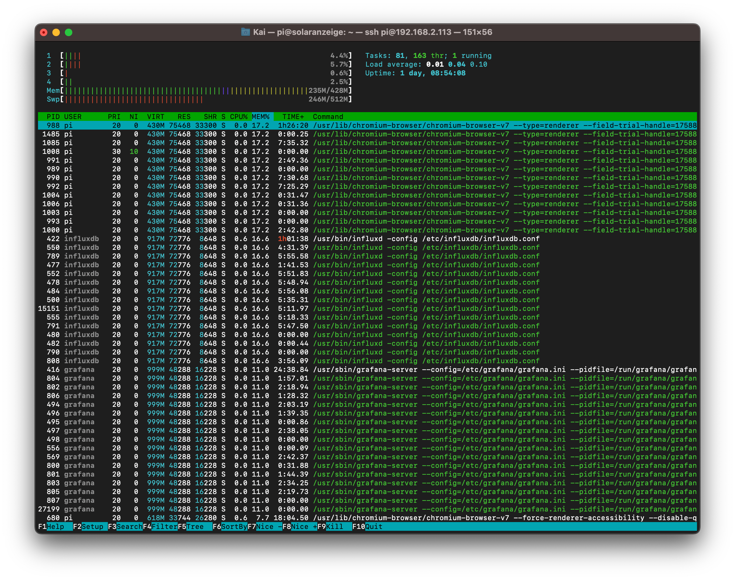

mangels Verfügbarkeit und der hohen Preise für die Pi3 und 4 habe ich die 32bit Image auf meinem Pi Zero 2 aufgesetzt der noch herumlag. So kann ich Erfahrung sammeln dachte ich mir und später auf einem Pi4 mit 2GB Ram alles schön neu aufsetzen. Nun schaue ich mir aber die Auslastung des Pi Zero 2 an und frage mich wozu ich mehr Leistung benötige?
Habe ich etwas übersehen?

wenn es läuft, passt es doch. Ich habe das Ganze auf einem RaspberryPi Zero laufen. Allerdings ohne grafische Oberfläche. Grafana öffne ich immer extern (Handy oder am Computer). Zusätzlich läuft auf dem kleinen noch ein Nodered, was mit meine Steckdosen steuern kann.
Das Ganze läuft etwas über ein Jahr so ohne Probleme. Jetzt wird die Datenbank etwas größer, so das der kleine Pi etwas öfter auslagert, was eher nicht so dolle ist. Hier ist der Arbeitsspeicher mit 500MB etwas knapp. Das Gleiche dürfte dir später auch passieren.
Allerdings überlege ich gerade, wie man die Datenbank etwas entlasten kann - es gibt wohl Möglichkeiten, die Samplerate zu ändern, so dass für ältere Daten nur noch alles z.B. 10 Minuten ein Eintrag vorhanden ist.
Oliver
P.S: ich sehe gerade, das dein RPIZero2 schon fleißig auslagert. Das macht das kleine Ding schon etwas langsam und stressig für die SD-Karte. Der dicken Batzen dürften wohl die grafische Oberfläche sein.

Ja stimmt, die SD Karte wird hier früher oder später Probleme machen. ich habe mich nun dazu durchgerungen einen PI400 zu holen und eine noch herumliegenden SSD zum booten zu nutzen.
