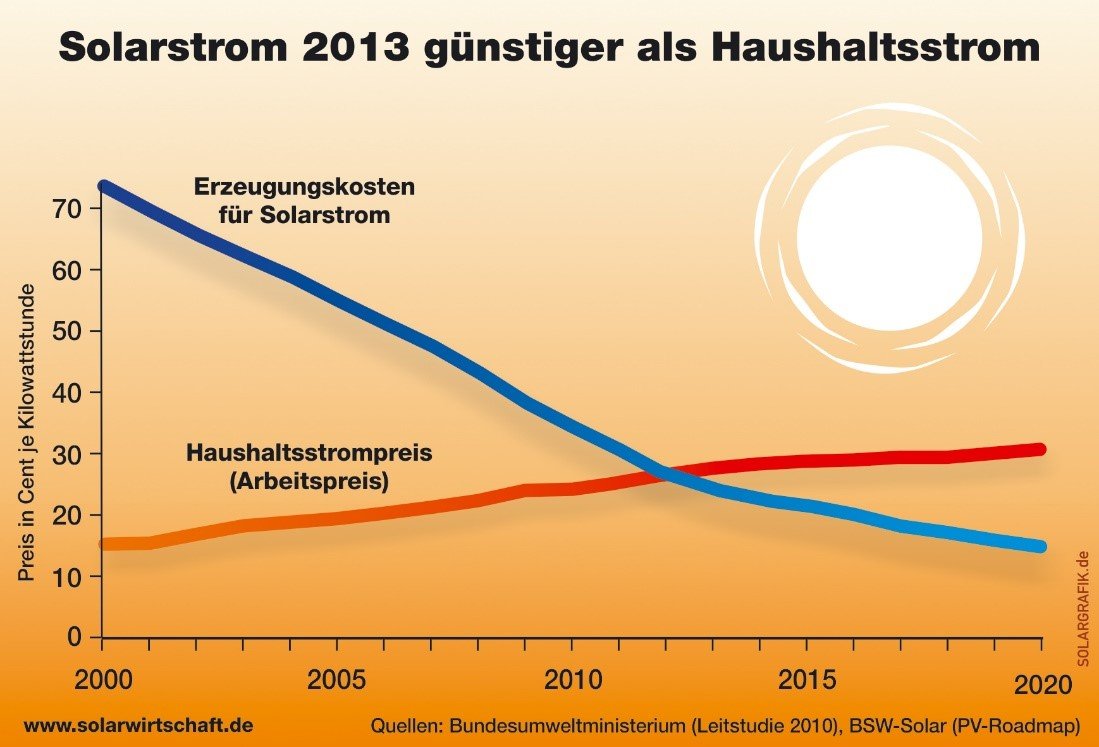

Der Chart ist bereits 2 Jahre alt, wie sieht er in 2 Jahren aus, wenn man sich darüber Gedanken macht, wie es in Zukunft mit der Energieversorgung und der Preisspirale aussieht?
Allgemeiner Trend bezogen auf Photovoltaikstrom:
Auch auf der PV-Anlagenseite werden bestimmt die Preise Aufgrund von Angebot-Nachfrage, deutlich anziehen.
Eine einfache "Balkonanlage" ist teilweise, derzeit November 2022, als Komplettpaket bereits derart Überteuert angeboten,
dass man sich nicht wundert, wenn eine Amortisierung bei mittlerweile bis zu 10 Jahren liegt.
Es sieht bei den größeren Anlagen nicht wirklich besser aus - die Preise klettern und Kosten steigen stetig, muss man auch inzwischen teils mit erheblichen Wartezeiten rechnen oder es wird nicht mal auf absehbare Zeit benötigtes/ausgewähltes verfügbar sein

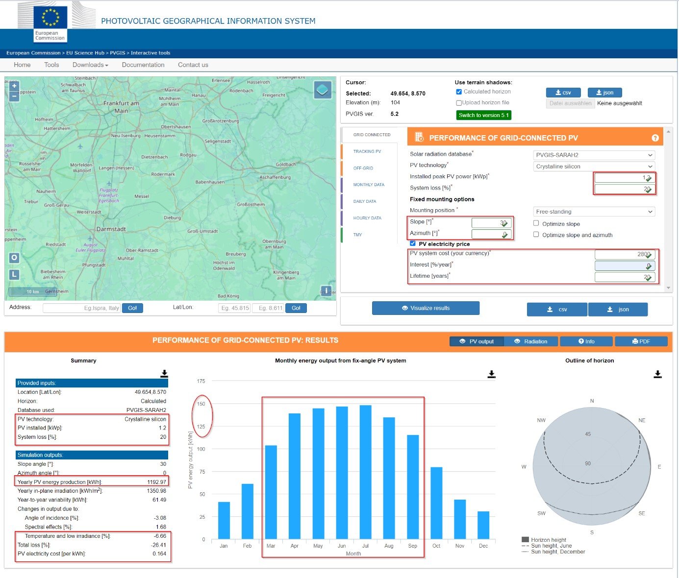

Eine Berechnung mit PV GIS
https://pvpublic.com/pvgis/

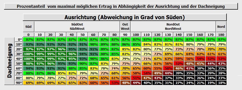

Auswirkung zur Abweichung einer optimalen Modulausrichtung:
Viele Infos gibt’s dazu im Netz und bei Bedarf auch weitere auf einer m.E. guten Seite:
https://www.photovoltaik-web.de/photovo ... achneigung

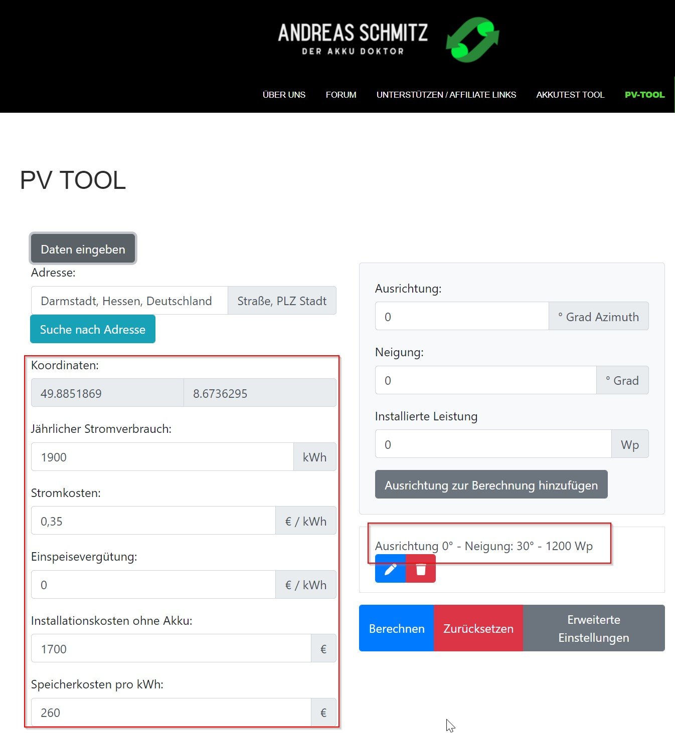

hat einen Rechner erstellt, mit dem es dir möglich ist, einen Batteriespeicher sinnvoll zu kalkulieren -
https://akkudoktor.net/pvakku-tool/ :

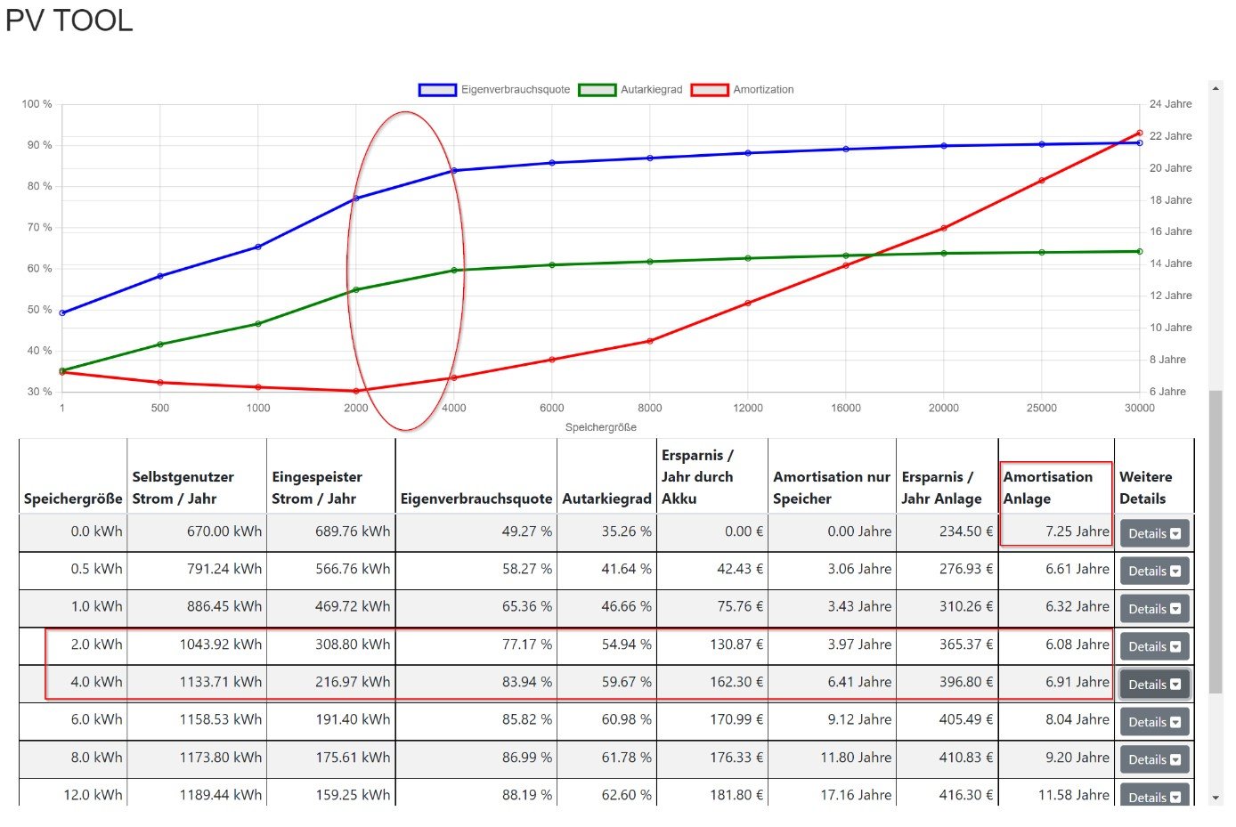

Das Ergebnis hat mich überrascht und stimmt erstaunlich gut mit meiner Berechnung und eigenen Energy Meter Ergebnissen überein:
Zum 2 kWh Akku sei angemerkt, dass der Rechner leider keine variablen Speicherkosten zu lässt, hier muss man etwas mit den Werten etwas Spielen. Ein kleinerer Speicher hat in der Regel auch höhere Kosten pro kWh und bei mir war es in der Beschaffung so, dass die LiFePo4 Zellen für einen 3.5 kWh Speicher marginal höher waren, als die besorgten für den 4.3kWh (Brutto Kapazität, davon sind bei LiFePo4 Zellen knapp 4kWh nutzbare Kapazität möglich).
Als interessante Referenz, wer noch mehr Speicher benötigen würde - für einen Aufschlag von gerade einmal 180€ hätte ich eine 5.5 kWh/Variante bauen können, nur das muss man auch geladen bekommen und "Nachts" im Sommer verbrauchen.

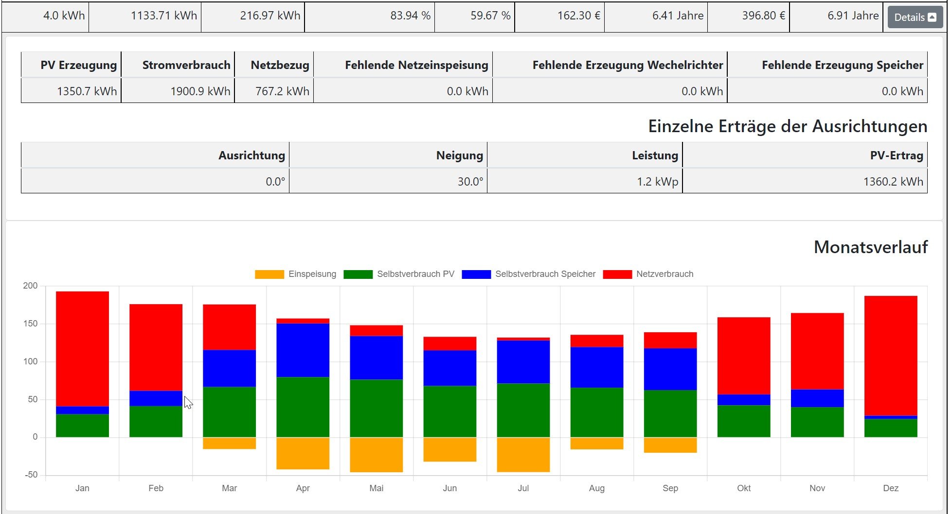

Eine Übersicht nochmal zu den Verbrauchswerten, wie Akkunutzung und Direktverbrauch, sowie Netzverbrauch in etwa nach einem "Standard User" Profil verteilt sein würde – Die Einspeisung wird vergütungsfrei "verschenkt".
Was ist zu beachten?!
![Überrascht :o](./images/smilies/icon_e_surprised.gif)
Als Anmerkung zum Monatsverlauf gehe ich davon aus, dass das PV-Tool sehr wahrscheinlich in seiner Berechnung die eingetragene 1200 Wp der eingetragenen Module (PV-Generatorleistung) gleich der Einspeiseleistung des Wechselrichters setzt, also 1:1 dimensioniert hat – wir machen aber quasi ein Over-Powering der Module im Verhältnis 2:1 (oder 200% bezogen auf die 600W Wechselrichterleistung)
Für die Erzeugung, also den Solarertrag nimmt man schon die 1200 W an, denn die Module schaffen laden über den DC-Solar-Charger den Ertrag in die Batterie.
Der Wechselrichter ist jedoch nur mit 600W einspeisefähig und nicht wie vom Tool angenommen mit 1200W, was den Netzbezug durch weniger Peak Abdeckung von „Großverbrauchern“ leicht erhöhen dürfte.
Als gewisser Ausgleich steht über die 24h gesehen, dann länger Energie aus der Batterie zur Verfügung, wenn ein Tag mal nicht so guten Ertrag geliefert hat.
Es ist daher durchaus Sinnvoll das die Steuerung noch um ein Energie-Management zum Lastabwurf/Lastaufschaltung genutzt wird - man kann das auch manuell durch seine "Verbrauchsgewohnheiten - Leben nach Sonne" etwas mit steuern, möglichst große Verbraucher nacheinander einzuschalten und den Energieverbrauch möglichst unter der 600W Grenze zu halten, Peaks durch größere Mehrfachverbraucher Zeitlich "entzerren".
