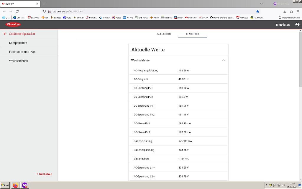

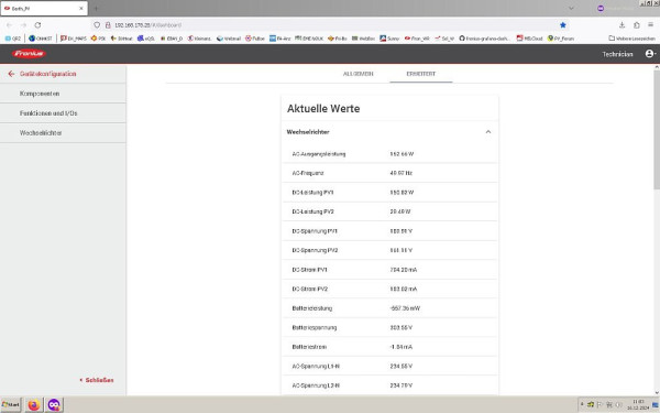

ich mag mich täuschen aber wenn ich die errechneten Leistungen meines Gen24plus 6.0 im (quasi Echtzeit) Fronius Dashboard ansehe und mit den Werten in Solaranzeige vergeiche (Minutentakt) scheint mir, dass die am DC Eingang 2 bei mir angeschlossenen PanelLeistungen nicht berücksichtigt werden.
Derzeit ist der Ertrag so oder so jämmerlich - seit Wochen keine Sonne auf der "Sonneninsel" oder nur für wenige Minuten.
Jeweils 6 x 425W Panele in reiner Ost - und 6 Panele in reiner West Ausrichtung, bei ~ 14 Grad Neigung am DC Eingang 1
und 4x 425W Panele Süd Ausrichtung, 90 Grad (Carport Seitenwand)
Die genehmigungsfreie (Carport Dach) Fläche wurde mit 2x6 (12) Panelen erreicht, daher 4 Panele senkrecht -
Das ist besser als nichts oder in der Garage stehen lasen.
2x 8 oder 2x10 Panele Ost-West wären mir auch lieber....aber das geht nur mit Bauantrag
Südpanele habe ich auf dem Hausdach.
Hat jemand eine ähnliches beobachtet, oder sind das normale Abweichungen/Toleranzen
