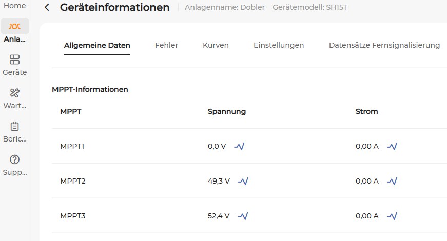

Das gibt auch die MODBUS Schnittstelle aus, Problem ist nur, dass ein Wert von den 3 Werten immer 0 Volt hat. Das scheint am Firmwarestand zu liegen. Es gibt Mitglieder, deren Gerät liefern per MODBUS alle 3 Stringwerte. Welchen Firmwarestand die jedoch haben, ist mir nicht bekannt.
Wenn nicht das richtige Modell angezeigt wird, dann bitte ein Update auf die Solaranzeige machen.
