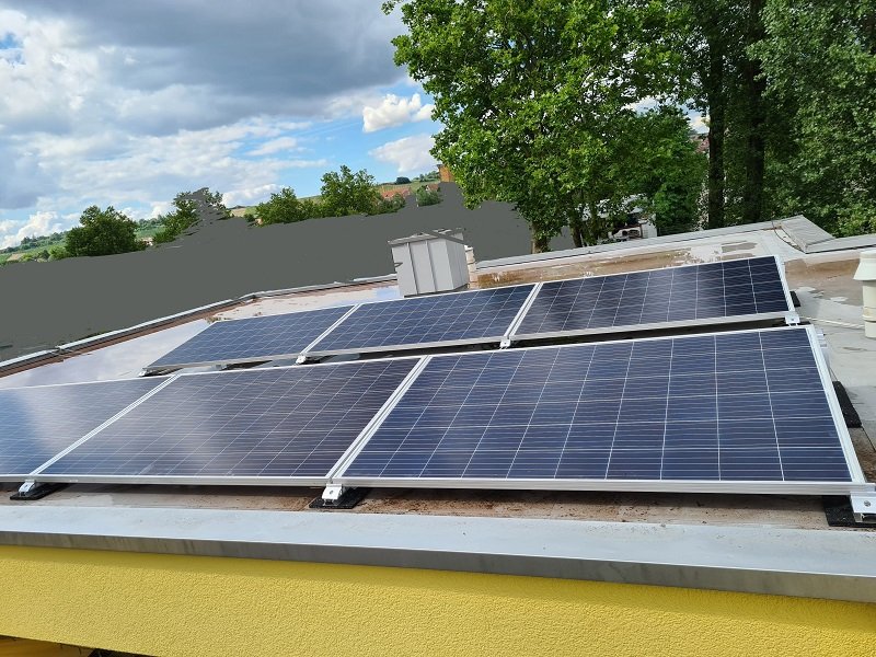

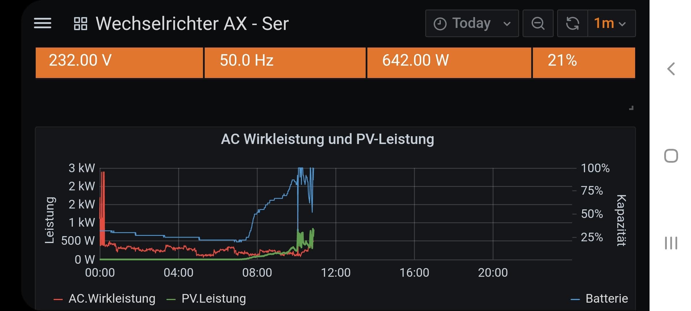

ich wollte auch meine Anlage kurz vorstellen.
Ich habe eine 1,5 kWp Anlage für die Flachdachmontage gekauft. Das Montagesystem S-Dome, 6x 285W Solapanele, Hybrid Wechselrichter Effekta AX P 3000 24Volt System, RPI 3b mit Solaranzeige, 2x Solarakku 280Ah in Reihe (24V).
Vielen Dank an die macher von Solaranzeige.

wie hast Du die Module verschaltet?
tedesco1968
Beiträge: 18
Registriert: Mi 22. Jul 2020, 00:27
Hat sich bedankt: 4 Mal
Danksagung erhalten: 3 Mal
Re: 1,5 kWp Anlage mit Effekta AX P 3000 Hybrid WR
Beitrag von tedesco1968 »
alle Parallel
