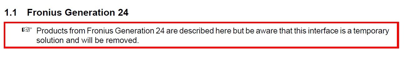

Der Fronius Gen24 wird anscheinend nicht mehr von der JSON API unterstützt.

Also keine Chance an die Daten zu kommen?
32 Eco Delta 310 Wp mono black, - Fronius Symo GEN24 8.0 Plus Hybrid Wechselrichter, - Fronius Smart Meter , 63A-3ph neue Version, BYD Batterie-Box HVS10.2 Batteriespeicher (LiFePO4)
- Beiträge: 6527
Re: Fronius Symo Gen24
Bei so einem Hinweis macht es keinen Sinn, das Gerät einzubinden, zumal noch eine unendliche Zahl von aktuellen Geräten in der Warteschlange sind.

Ja das verstehe ich, wo hast du Info her? Würde gerne mit Fronius darüber reden...
