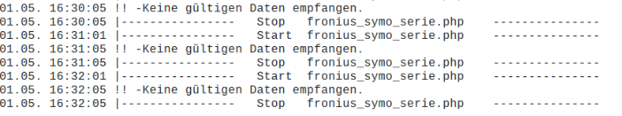

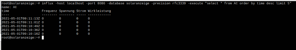

ich kann leider von Anfang an keine Daten auslesen. :cry:
In der Solaranzeige.log steht dass "Keine gültigen Daten empfangen werden können"
In der ausgelesenen Influx Datenbank stehen nur Werte mit "0" und mit Zeitstempel vom so gut wie Einschaltmoment des Raspy.
Eine Verbindung zum WR besteht. Ich versuch hier schon lange auf einen "grünen Zweig" zu kommen und wäre über jede Hilfe sehr dankbar.
