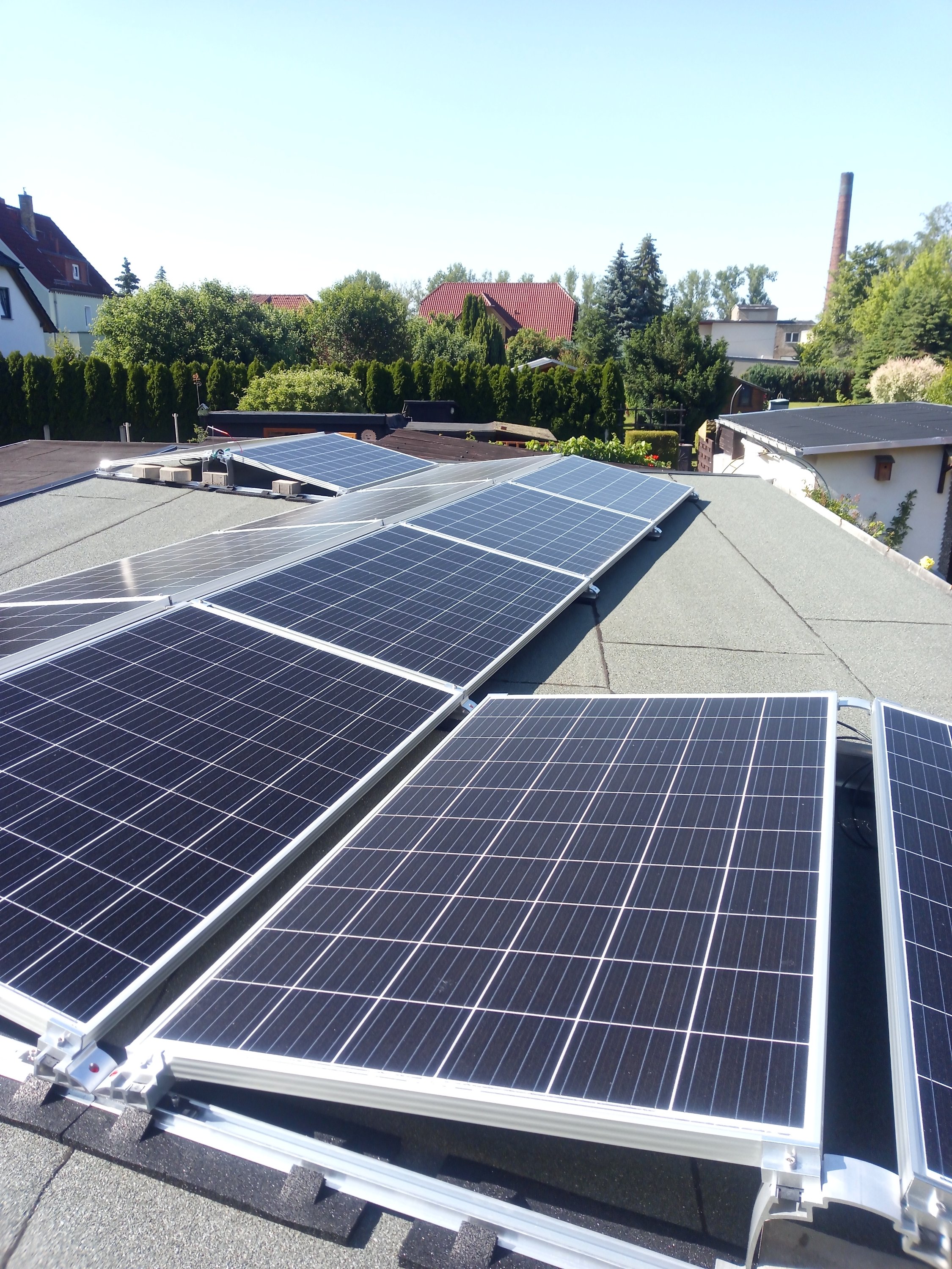

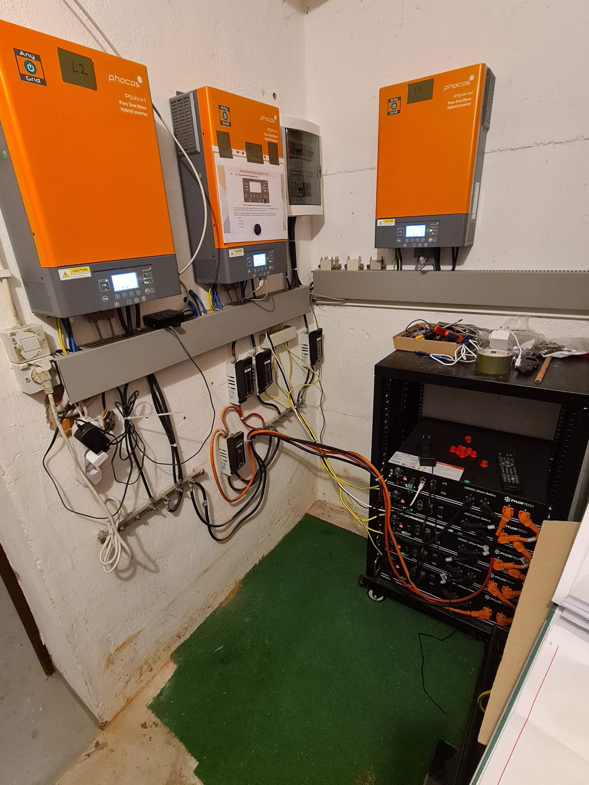

6,7 kWp Fachdach Süd Anlage
wollte euch meine Anlage kurz vorstellen, die Solarmodule sind auf dem Flachdach nach Süden ausgerichtet und nur Beschwert (10°). Ich habe mit einer 1,5kWp Anlage mit Effekta Wechselrichter angefangen, siehe Post.
Diese habe ich erweitert auf 6,7kWp, verteilt auf 3 Phocos PSWH 5000 Anygrid Wechselrichter und auf 3Phase zusammengeschaltet.

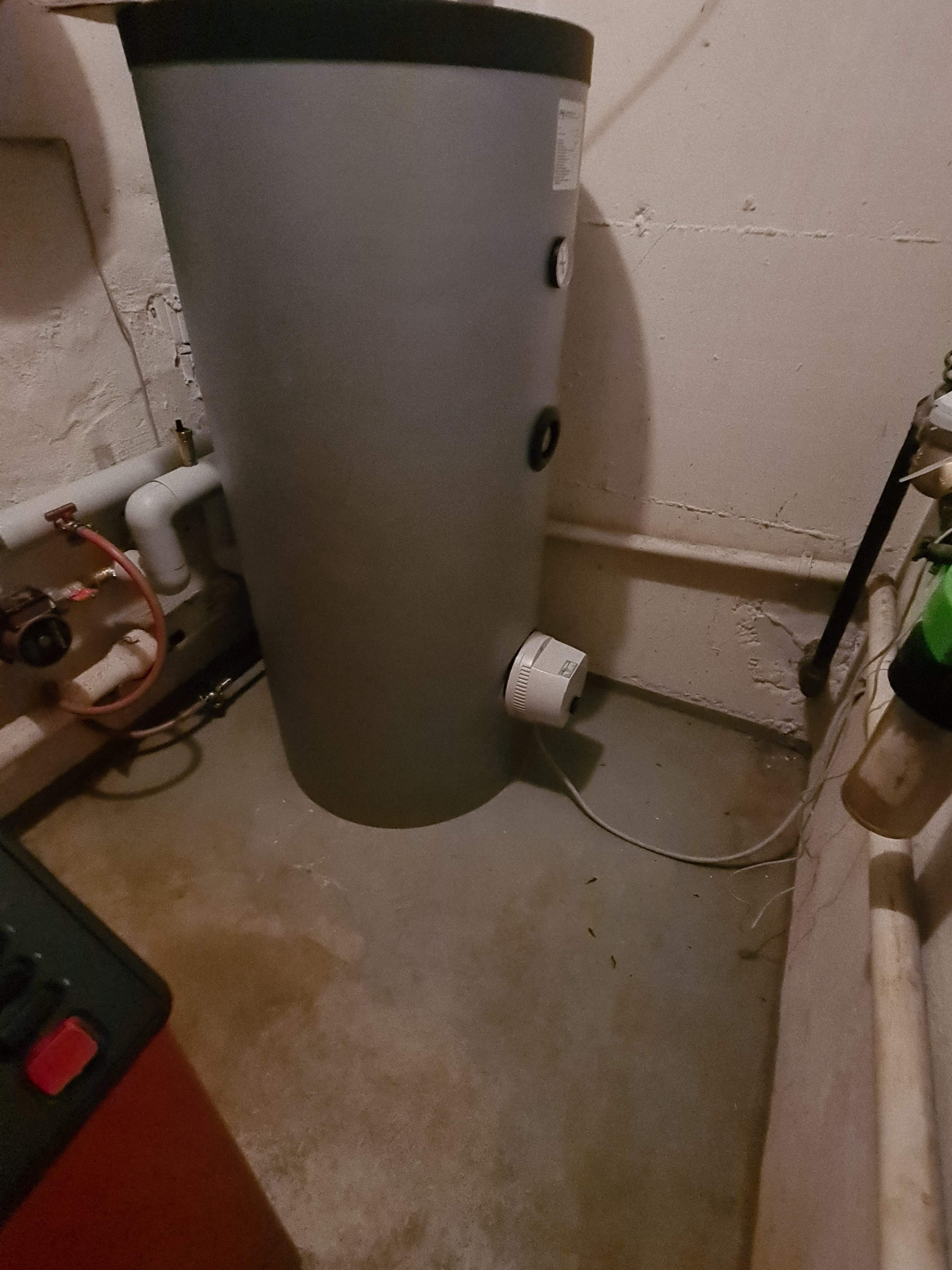

Es ist also eine Netzgekoppelte Inselanlage (Hybrid), damit versorge ich das Haus und heize falls Überschuss vorhanden ist den Warmwasserpeicher.
Speicher Pylontech 4x US2000 1x US3000 Effektive 12kWh

hi,
schick
ich hatte auch die Kabel am Boden liegen für die ELWA und den 230V Anschluss für den Zusatzheizstab...ich habs dann umgelegt und "hoch gebunden" weil nach dem zweiten Starkregenereignis heuer und einigen cm Wasser im Keller war mir das net ganz geheuer

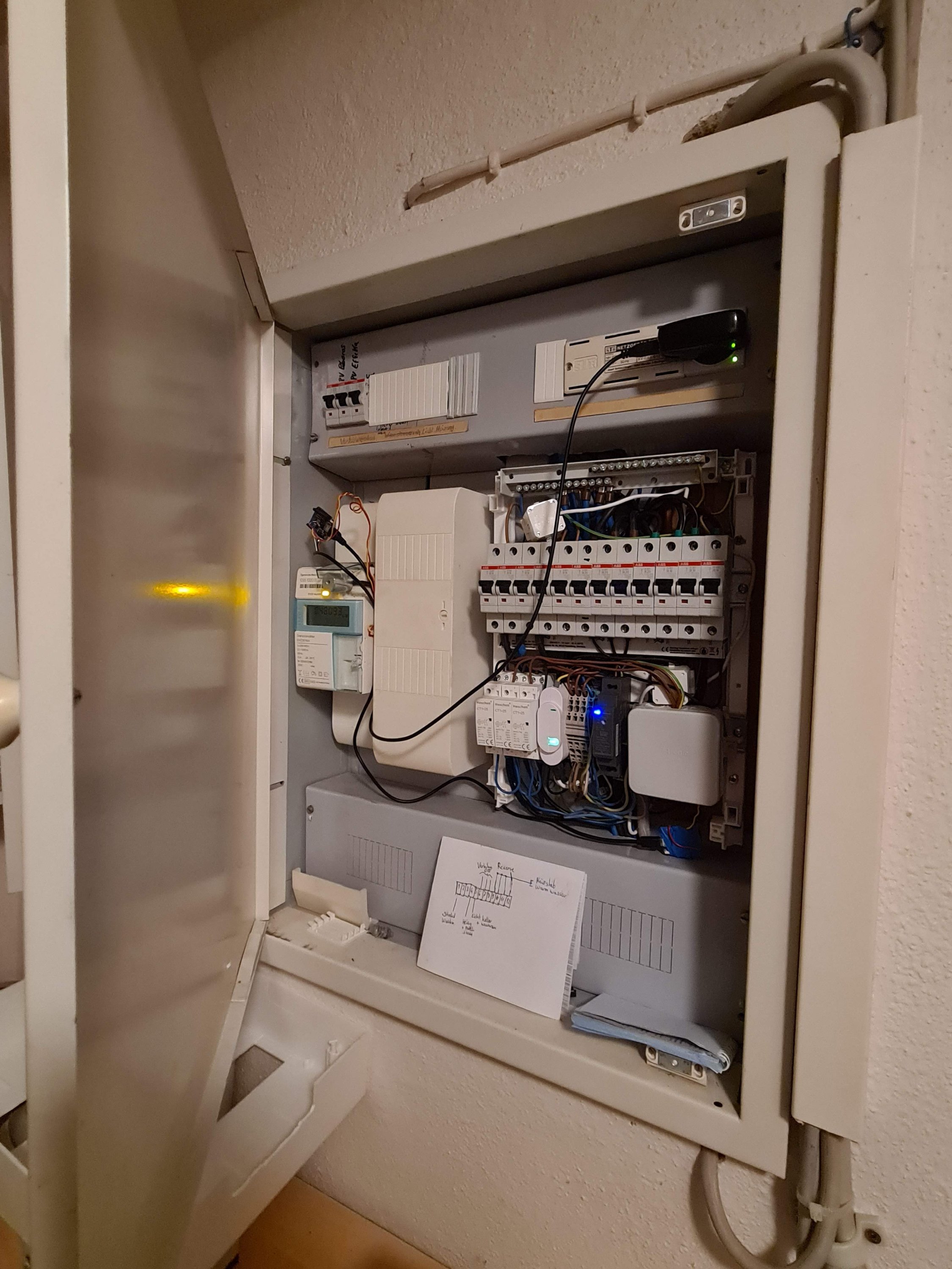

Hallo Andreas,
das wird noch anders verlegt, da ich im Verteiler kein platz mehr habe, werde ich noch an der Wand in der nähe, ein Kleinverteiler mit Zähler Eastron SDM72D einbauen, bin ich gerade dabei diesen mit einen Wemos, Wlanfähig zu machen.

hi,
ja, nee sollte keine Kritik sein, man bekommt halt irgendwie "komische" Gedanken wenn man bei einem steigenden Wasserpegel im Keller in so ein Gebiet reintreten muss

aber mal was ganz anderes, bist du mit den Phocos Anygrid zufrieden?
Ich frag deshalb, weil ich die schon mal ins Auge gefasst hatte und ob des Lüftergeräusches differenzierte Meinung lesen musste.Ok, ich würde die eh in den HZ Keller verfrachten...

Hallo Andreas,
glaube ich das alles ausverkauft ist, möchte meine Anlage auch noch erweitern, wegen Winterreserve, habe leider noch keine passende günstige Module gefunden wichtig wäre noch passende Halterung für mein Flachdach(nur Beschwerung).
Wegen den Phocos, ich finde die Teile gut (kommt immer drauf an wie man seinen Wechselrichter einsetzen will), ja die Lüfter hört man schon, stehen bei mir aber eh im Keller.

- Ich habe meine 12 Module in Ost-West Aufständerung mit 10° auf einem Flachdach installiert. Das Dach ist eine ehemalige Garage und gerade mal 2,5m hoch. Die Ständer sind die D-Dome von K2-Systemes. Wie bei dir ist es nur beschwert. K2-Systemes biete zwar ein Tool zur Berechnung der Ballastierung, aber nur für Installateure. Selber installieren soll man es vieleicht gar nicht. Bei der Ballastierung habe ich nur Anhalte von zB Fotos aber nichts genaues. Wie bist du das angegangen? Hast du das auch nur geschätzt oder konntest du es berechnen?
Viele Grüße aus Sachsen, Daniel
Sorry das ich so spät Antworte.
ich habe insgesamt 5x Pylontech, 4x US2000C und 1x US3000C also effektive 12kWh, habe mich auch durchgefragt, mit dem Ergebnis das ein mischen möglich ist.
Wegen der Ballastierung, habe ich das wie du sagtest geschätzt und nach dem kürzlichen Sturm, kann es so nicht verkehrt sein
