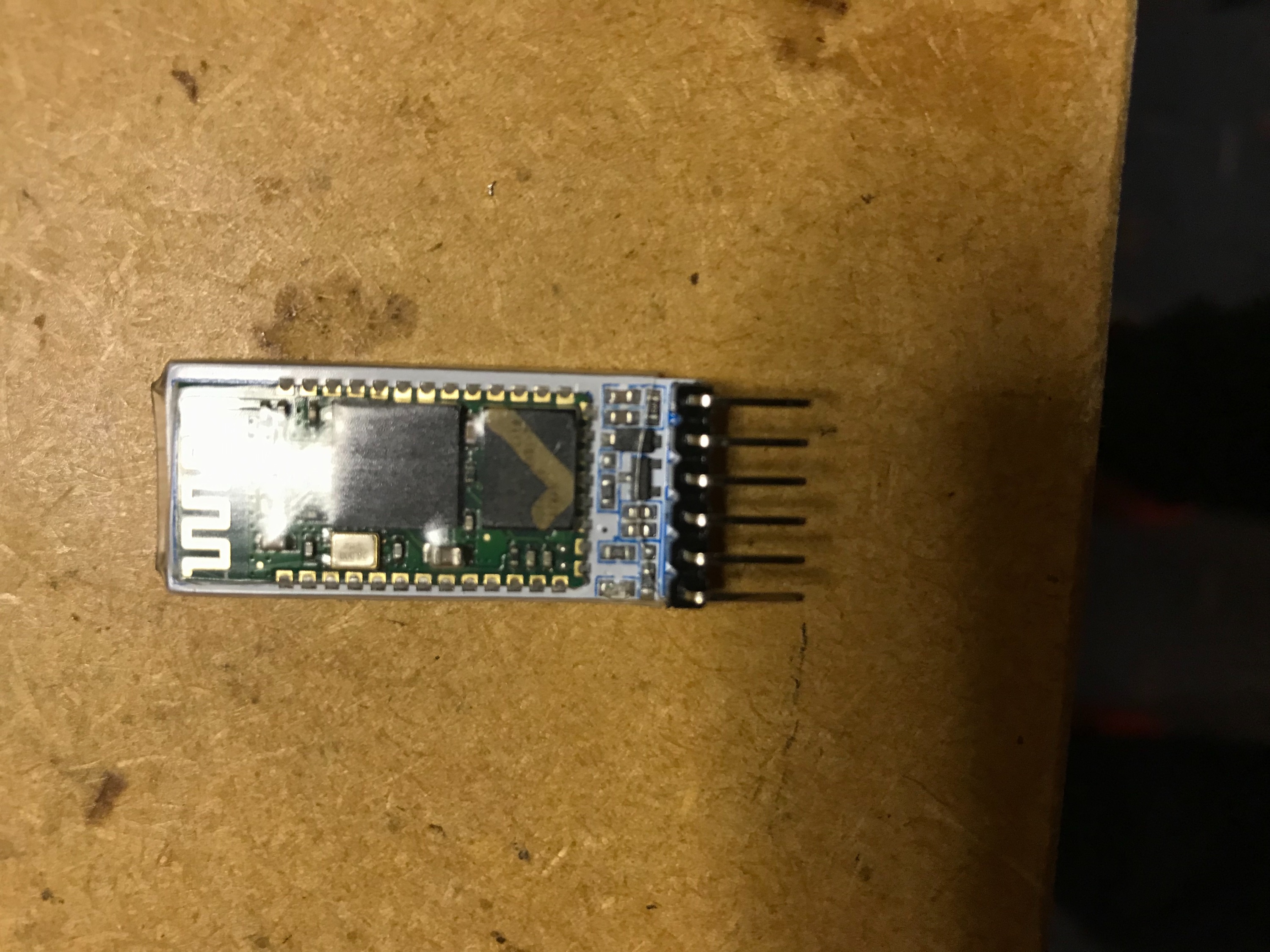

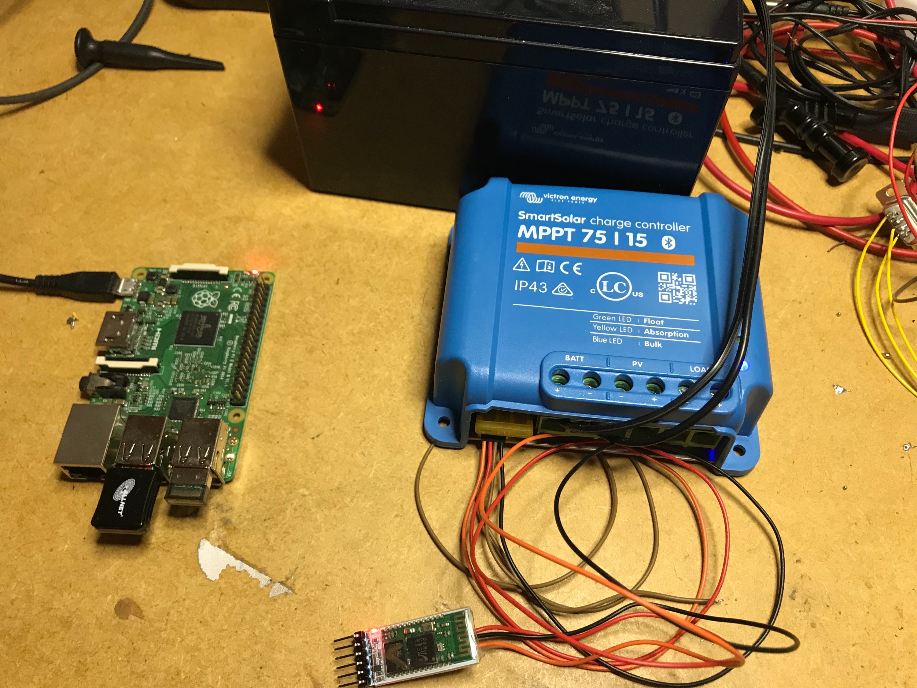

Nach einigem grübeln habe ich jetzt eine Lösung gefunden um die Daten vom Victron 75/15 per Bluetooth auszulesen. Victron gibt die API, um Daten über das integrierte Bluetooth Modul auszulesen nicht frei, also musst eine andere Lösung her. Es gibt kleine Bluetoothmodule HC-05, die kosten so ab 6€ je nachdem wo man die kauft. Diese Module sind klein und lassen sich für diesen Zweck gut verwenden (alle Infos über das HC-05 sind im Internet verfügbar)

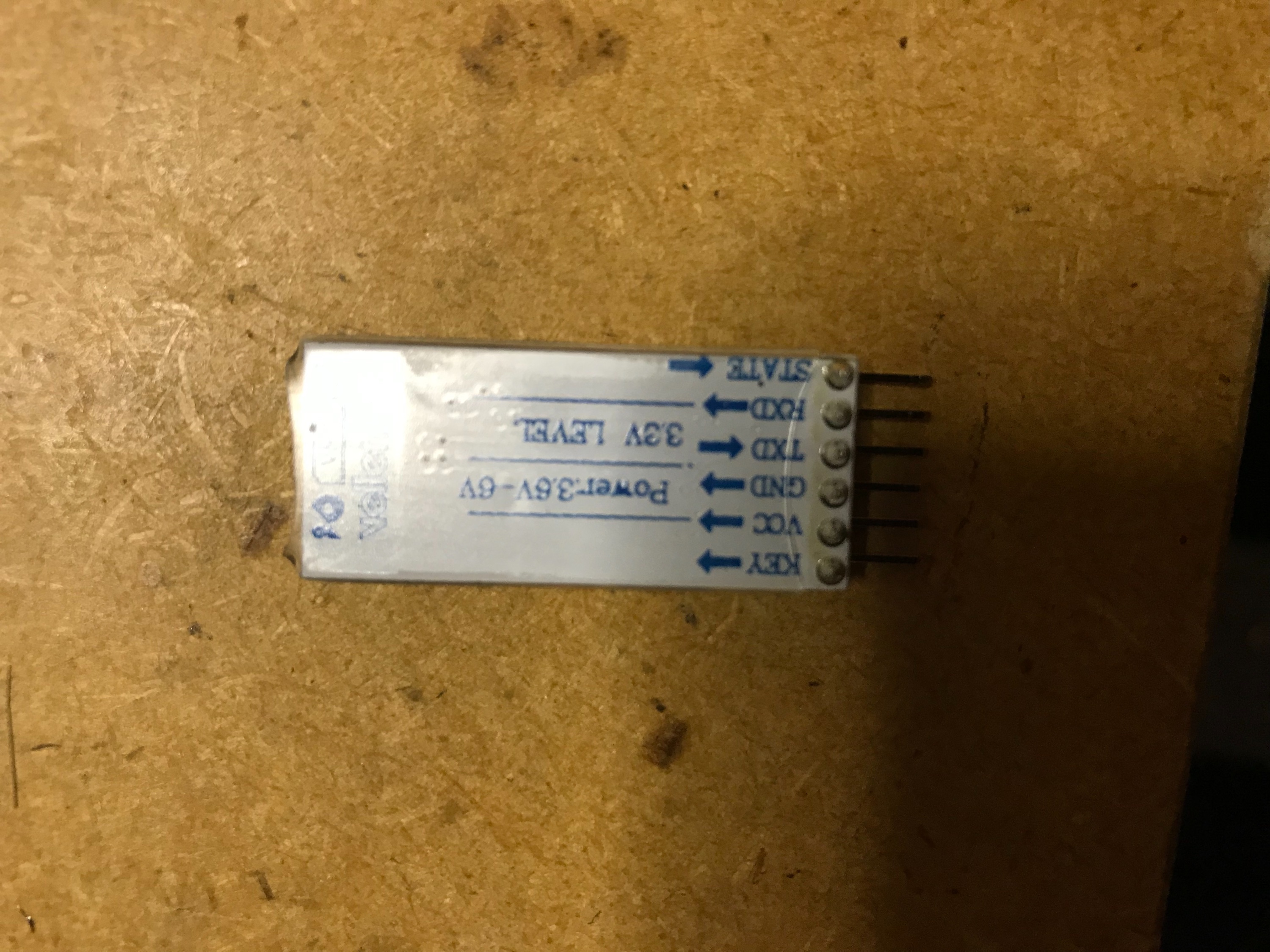

Bevor man die Module verwenden kann muss die Baudrate dem 75/15 entsprechend auf 19200 angepasst werden, das geht am einfachsten mit einem Arduino (versch. Anleitungen im Internet). Bei der Verbindung HC-05->75/15 auf die Verdrahtung achten, 5V kommen vom Regler und RX zu TX und TX zu RX beachten.
Beim Pi wird folgendes eingegeben:
rfcomm bind 0 98:D3:32:30:7E:2C (Mac ADDR des HC-05)
Soll rfcomm0 für die Kommunikation dauerhaft verwendet werden, muss der obige Befehl in die crontab, damit bei jedem Start des PI der Port wieder genutzt wird.
Mit
cat /dev/rfcomm0
werden jetzt jede Sekunde Daten aus dem Regler gelesen und im Terminal angezeigt. Die Daten können weiterverarbeitet werden und z.B. auch in der Solaranzeige genutzt werden.
Mit dem Modul ist eine Kommunikation mit dem Regler in beide Richtungen möglich, so dass der Regler konfiguriert werden kann, bzw. die HEX Werte ausgelesen werden können.
Die Bilder zeigen das Modul und meinen Testaufbau.
