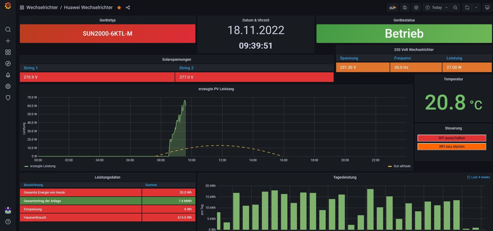

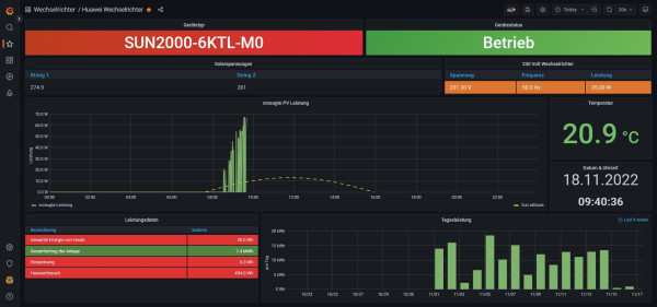

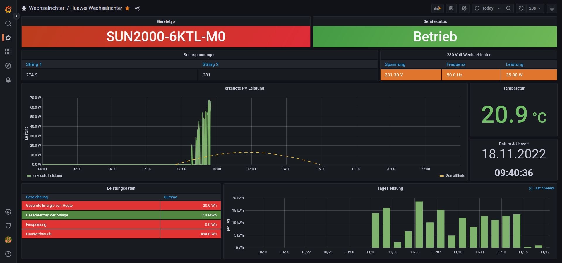

Hallo DeBaschdi,
muss noch mal auf meinen Eintrag zurückkommen, da hab ich irgendwie keine Lösung.
Grundsätzlich funktioniert es, und der im Moment noch laufenden Pi4 funktioniert tadellos.
Anzeige über den Pi läuft
Nur im Dockercontainer wird beschrieben immer wieder die Verbindung getrennt, was dazu führt das es keine nahtlose Aufzeichnung der Daten gibt.
Siehe auch angehängte Bilder.
Anzeige über den Docker Container der auf dem QNAP läuft
Grafana zeigt dann immer wieder an das der WR startet und das jede Minute. Wie kann ich das abstellen oder so einstellen das es funktioniert?
Vielen Dank für die Hilfe.
