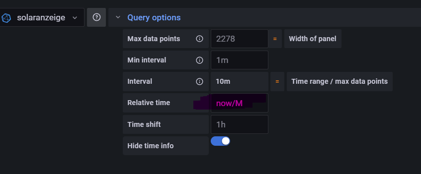

Natürlich, das geht auch. Dann hast Du immer den aktuellen Monat, egal was oben im TimePicker gewählt wird:
Unter Edit-Panel bei den Query-Options Relative Time auf now/M setzen: Dann reicht als Select folgendes:
SELECT sum("power") AS "PV-Produktion" FROM (SELECT max("Wert") AS power FROM "Statistik" WHERE $timeFilter GROUP BY time(1d) ) -
