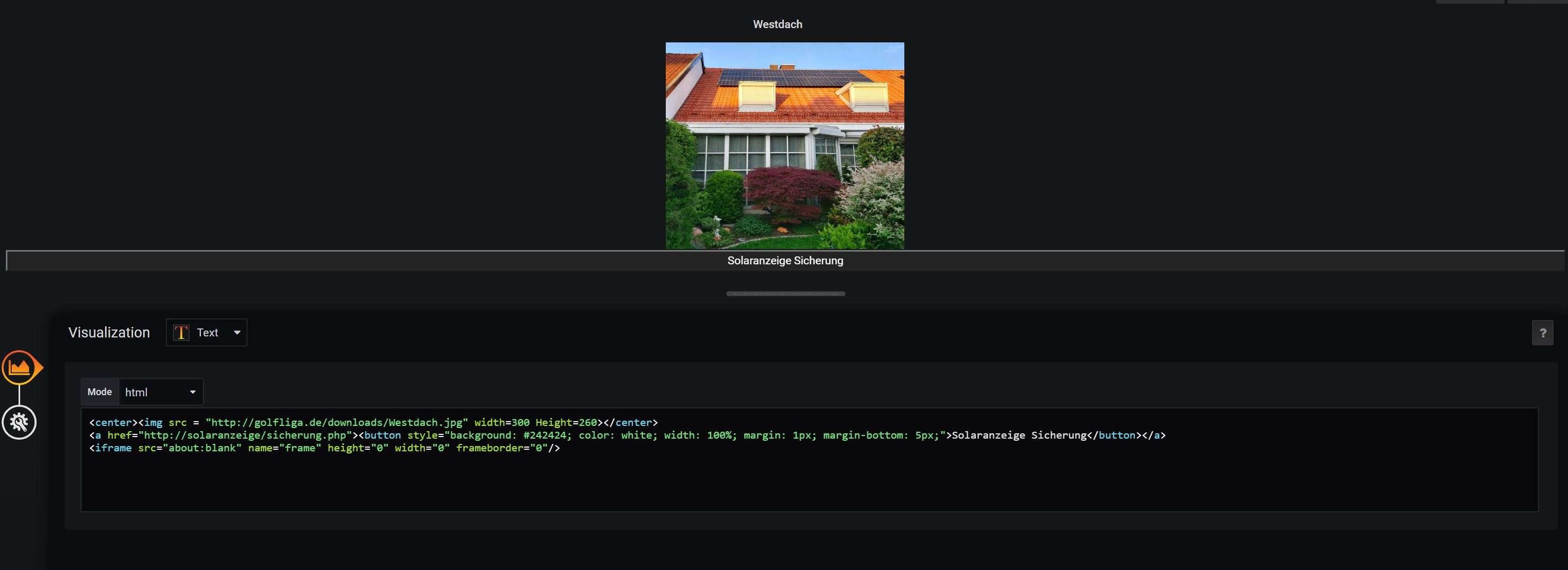

Und damit das Ganze auch noch im Dashboard ausgewählt werden kann definieren wir den Button mit dem Text-Plugin im "Html"-Mode (bei mir auch noch mit einem eingeblendeten Bild):
Eigentlich reicht der folgende Eintrag für den Button:
<a href="http://solaranzeige/sicherung.php"><button style="background: #242424; color: white; width: 100%; margin: 1px; margin-bottom: 5px;">Solaranzeige Sicherung</button></a>

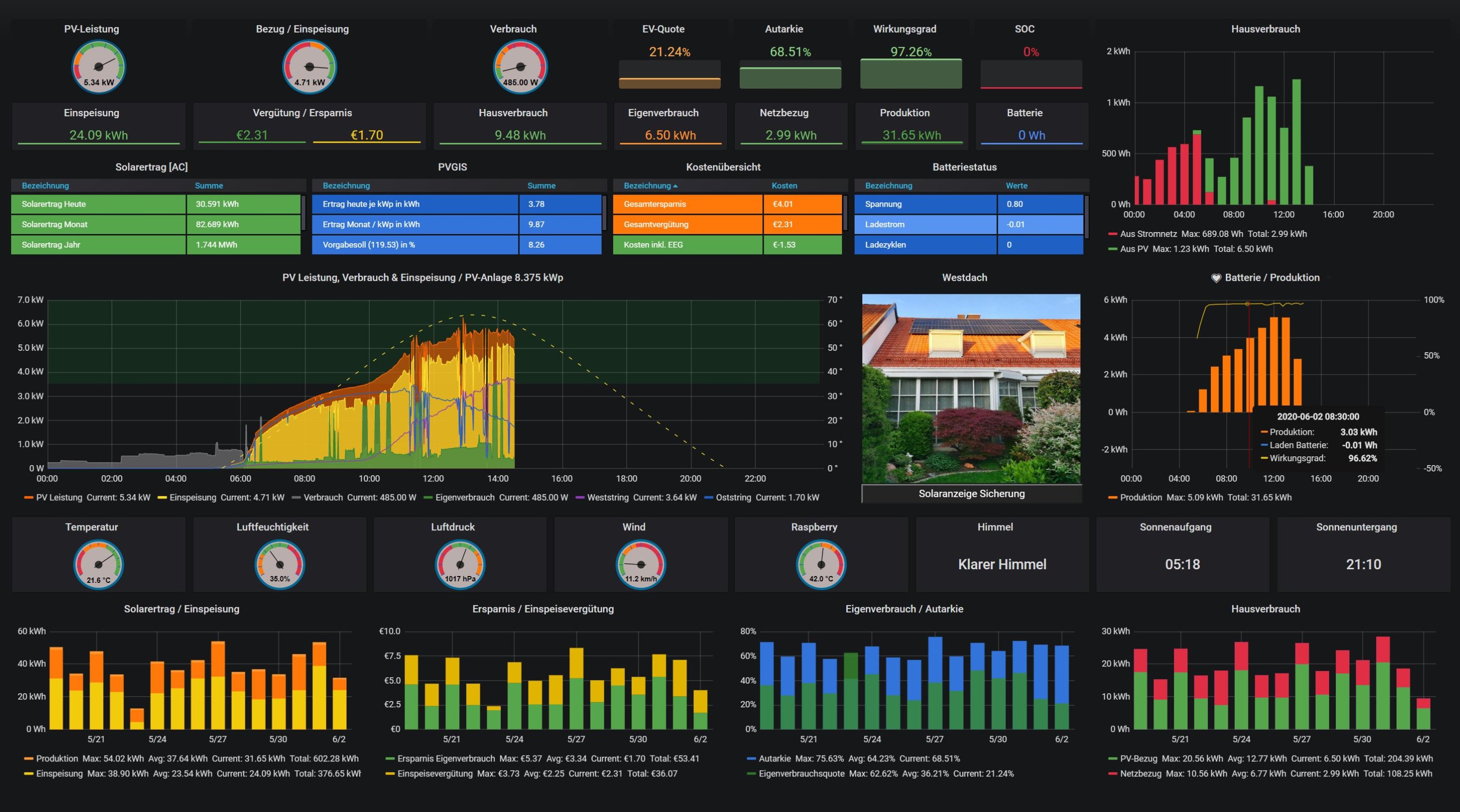

Am Ende kann das Ganze dann so aussehen:
