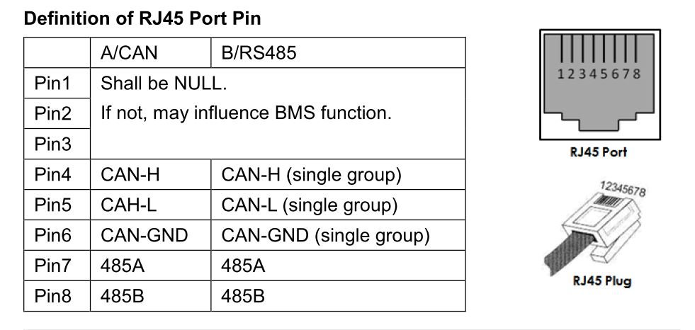

Ich meine die serielle Geschwindigkeit im Pylontech. Dort muss sicher sein, dass 115200 Baud eingestellt ist. Nach jeder Änderung immer den Raspberry neu starten, da nur beim Starten die richtige Geschwindigkeit eingestellt wird.
Wenn ich mir die Dokumentation von Pylontech genauer ansehe (den Unterschied der B-Serien und der neuen C-Serie) so bekomme ich langsam das Gefühl, dass die Verbindung anders aussehen muss...
Das bisherige Schema der 2000B ist ja folgendermaßen:
Hier musste das Kabel in den Anschluss 10, darüber war Console
Das neue Schema hat 6 Anschlüsse:
Ich bin jetzt davon ausgegangen dass das Kabel in "B 485" muss (der untere im mittleren Feld) und habe es auch so verkabelt.
Nun sehe ich, dass die Pylontechs neuerdings auch ohne Lastverteiler Gruppen bilden und verbinden können:
http://en.pylontech.com.cn/download.aspx?id=168
Dazu verbinden die die A-CAN und B-485 Ports genauso wie zuvor die Linkports
Erster neuer Ansatzpunkt: Ich würde mal versuchen in den A-CAN - Port zu gehen statt B-485
Vielversprechender finde ich in dem oben verlinkten PDF die Portbelegung von CAN auf Seite2 und frage mich dabei, ob die Kabel PIN-Belegung noch richtig ist...
Es sieht fast so aus dass entgegen der bisher funktionierenden Verdrahtung PIN 1 + 8 zusammen auf B- / PIN 2 + 7 zusammen auf A+ / PIN 3 + 6 zusammen auf GND es jetzt anders sein muss.
Wenn ich mir das Schaubild ansehe, sieht es so aus als müssten PIN 1-3 frei bleiben.
Ggf ist es nun: PIN 8 auf B- / PIN 7 auf A+ / PIN 6 auf GND
Dieses neue 3x piepsen deutet auch in diese Richtung, denn so meldet eine Master-Batterie der Gruppe, dass die ganze Gruppe fertig ist, könnte also eine Art Mißverständnis sein, dass sie sich als Teil von mehreren Gruppen, verbunden über CAN, sieht...
Das werde ich jeweils mal ausprobieren...
Das blöde ist nur, ich bin hier echte Insel-Lösung, habe kein Netz und keinen Generator. Abschalten der Pylons heißt daher jedesmal voller Ausfall von allem... Dauert also, alles wieder hochzufahren und erneut zu testen

Aaaaah, das war richtig
Also für alle, die nun auch eine neuere Pylontech US2000C oder US3000C bekommen haben:
Das Kabel muss jetzt anders aussehen...
Also USB - FTDI RS485 Adapter und dann nur PIN6-8 anschließen, 1-3 müssen frei bleiben.
PIN 8 auf B-
PIN 7 auf A+
PIN 6 auf GND
Dann geht's wieder.

Vielen Dank für die Info, das ist sehr hilfreich!
(M)ein Problem dabei ist, dass mein Victron-Inverter die Informationen von der Pylontech per CAN-Port bekommt.
Damit ist der bei der master-Batterie also schon belegt / nicht mehr frei.
Wenn ich das richtig sehe, müsste man aber zum Auslesen auch ebenso weiterhin den RS485 Port verwenden können.
Mit der geänderten PIN-Belegung.
Hast du das mal ausprobiert, also den RJ45 von CAN auf RS485 umzustecken? Sollten ja die gleichen Daten kommen?
Vielleicht wurde seitens Pylontech nun der RS485-Port analog zum CAN-Port belegt, so dass die Anschlüsse austauschbar wären?

ich hatte bisher 3x US2000B und habe jetzt noch um einen US2000C aufgerüstet. Der US2000C ist der Master.
Bin natürlich mit der Solaranzeige in das gleich Problem gelaufen, dass das Auslesen über den RS485 am neuen
US2000C nicht funktioniert hat.
Habe dann das RS485 Kabel wie oben beschrieben auf die Pins 6, 7 und 8 umgebaut.
Vielen Dank an saugnapf und teranus fürs Herausfinden und die top Beschreibung!
Habe das Kabel am US2000C in den unten B/RS485 Port gesteckt. Nicht in den CAN.
Funktioniert einwandfrei. Die Daten der 2000B und des 2000C kommen in der Solaranzeige an.
Muss also nicht zwingend der CAN Port sein bzw. die sind vermutlich identisch.
