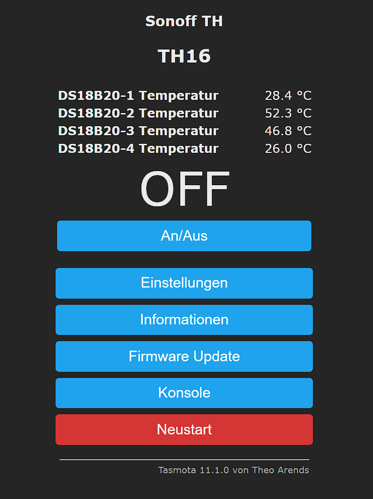

Danke, hat geklappt. Kabel mit Stecker aufgetrennt und insgesamt 4 Fühler mit je 1 Meter Kabellänge angeklemmt. Werte sind schlüssig...

Super,
ja schade, dass man immer noch nicht die einzelnen Fühler umbenennen kann, und dran denken...wenn weiterer Fühler dazu kommt, passen die Zuordnungen nicht mehr.
BTW...auch die eigentlich nicht vorgesehenen Sonoff Basic , sofern das Kabel direkt auf Platine gelötet wird, kann die DS18B20 etc lesen.
Fotos gibts dazu zuhauf im web..je nach Platinenversion anders zu handeln, aber geht.
