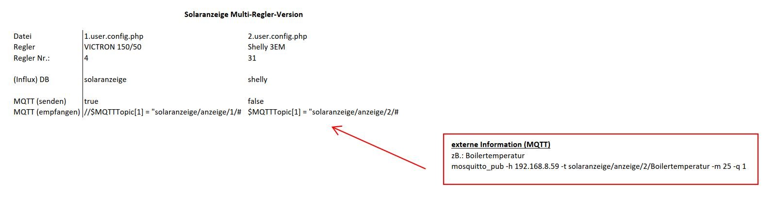

In der Grafik habe ich versucht den Aufbau schematisch darzustellen. Das System funktioniert soweit wie gewollt, nur möchte ich zusätzliche Daten (hier im Beispiel eine Boilertemperatur) in der Datenbank "shelly" speichern. Mit der oben dargestellten Konfiguration landen die Daten jedoch in der Datenbank "solaranzeige", selbst wenn ich die Daten mit dem Topic solaranzeige/anzeige/2/Boilertemperatur adressiere.
Mit dem Solaranzeige-System möchte ich nichts senden, sondern lediglich zusätzlich mqtt-Daten empfangen und in der Datenbank "shelly" speichern.
Gruß Alex

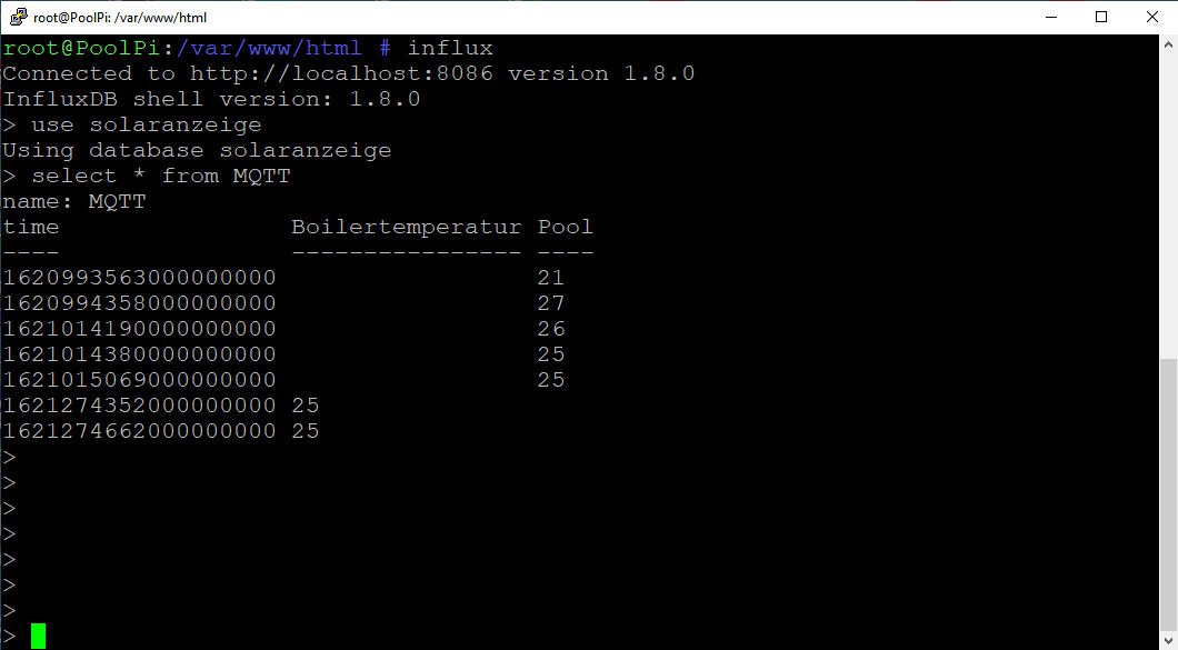

In der Datenbank "solaranzeige" findet sich der Eintrag:
Using database solaranzeige
> show measurements
name
Batterie
Info
MQTT
PV
Service
Statistik
Summen
aktuellesWetter
> select * from MQTT
time                Boilertemperatur Pool
1620993563000000000                  21
1620994358000000000                  27
1621014190000000000                  26
1621014380000000000                  25
1621015069000000000                  25
1621274352000000000 25
Ich würde es aber "eleganter" finden, wenn ich die Daten in der Datenbank "shelly" haben würde...

Hallo Alex,
ich habe mir das angesehen und kein Fehler feststellen können. Die Daten sind auf dem Raspberry angekommen und in das Measurement der Datenbank in 1.user.config.php abgespeichert worden. (DB solaranzeige)
Die Kommunikation zwischen verschiedenen Geräten per MQTT wird immer von der user.config.php gesteuert bzw. von der 1.user.config.php bei einer Multi-Regler-Version.
Wenn Du die Daten in eine bestimmte Datenbank abspeichern möchtest, musst du das Gerät als 1. Gerät in der Multi-Regler-Version konfigurieren. Also benötigt der Shelly die 1.user.config.php
Biitte mache auf deinem Raspberry noch einmal ein reboot.

vielen Dank, jetzt habe ich's verstanden!
Dann tausche ich 1.user.config.php <-mit-> 2.user.config.php und alles funzt wie gewünscht! :D
