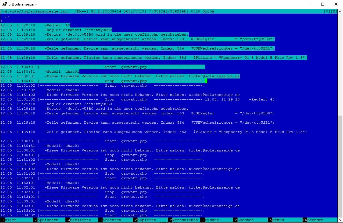

Habe da mal reingeschaut... bin jedoch gerae zu blöd den Text aus mcedit zu kopieren... daher via Screenshot...

Hallo, ich bin auch gespannt auf die Lösung.
Diese Woche erhalte ich einen MIC 1000TL-X, mal sehen ob ich zur Lösung beitragen kann.
Habe neben USB auch die RS485 mit mehreren PINs

- USB RS485 Adapter besorgen (der billigste von Am...n für 4,95 funktioniert auch)
- A an Pin3, B an Pin4 und dann genau nach Anleitung
Der USB-Anschluss an den MIC ist nur für den ShineWifi X
Der RJ-45 am MIC taugt nur für Australier was oder wenn man per Relais die Höhe Einspeiseleistung schalten will.
Ich friemel grad noch am Smartmeteranschluss, Pin7/8 rum, um den zur Einspeisungsregelung per Homeautomation nutzbar zu machen... Das ist weniger einfach.

Hallo sptmusic,
danke für den Hinweis.
Zum Glück habe ich noch einen Adapter mit FDT232Chip. Den hatte ich vorsichtshalber schon gekauft.
Mit Deinem Hinweis haben sich eigentlich auch die Versuche des Fragestellers erledigt.
Seine Maschine ist auf RS485 Pin 7/8 von intern geschaltet. Die Pins komunizieren mit dem Smartmeter und geben keine anderen Daten Preis.
Deine Versuche mit dem Smartmeter mußt Du sicher mit der Growatt-Service-Hotline klären.
