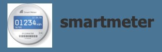

TeamO hat geschrieben: ↑
Do 27. Mai 2021, 08:22
...Stromzähler ... auslesen ... reine Einspeiseleistung.
Ja, die hätte ich gerne.
Aber dafür möchte ich nicht extra den VZLOGGER installieren und betreiben.
Im IOBROKER gibt es auch Adapter: Bspw smartmeter, SMA Energy Meter usw.
2021-05-27_09-09-28 (1).jpg (3.74 KiB) 3986 mal betrachtet
Leseköpfe für die D0-Schnittstellen habe ich schon liegen, allerdings würde ich noch gerne zwei Stromzähler dazunehmen, die S0 haben.
Ich würde gerne die einfachste aller Lösungen dafür nehmen: Und insofern natürlich alles in IOBroker-Datenpunkten speichern, weil ich mich mit einem zusätzlichen zweiten System (bspw VZLOGGER) nicht unbedingt beschäftigen möchte.
Was ist denn wohl bitte die einfachste aller Lösungen?
