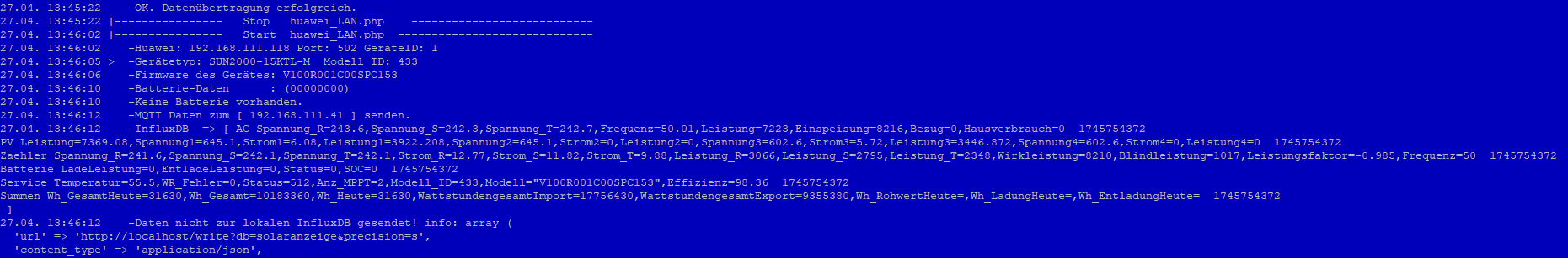

ich habe auch Probleme mit MQTT senden!
im Dashboard werden alle Daten angezeigt aber über MQTT kommt nichts wenn ich den Befehl:
mosquitto_sub -h 192.168.111.41 -v -t +/#
meine Konfiguration:
Wechselrichter 192.168.111.118
MQTT Broker 192.168.111.41 (Nas mit Mosquitto)
Einstellungen in config:
$Regler = "62";
$WR_IP = "192.168.111.118";
$WR_Port = "502";
$WR_Adress = "1";
$MQTT = true;
$MQTTBroker = "192.168.111.41";
$MQTTPort = 1883;
kann mir da jemand weiterhelfen?

Re: MQTT sendet keine Werte
Die Fehlermeldung, die man da sieht, hat nichts mit dem MQTT zu tun.
Sie besagt, dass die Werte
Wh_RohwertHeute
Wh_LadungHeute
Wh_EntladungHeute
nicht vorhanden sind.
Diesen Fehler solltest du zuerst einmal suchen. Danach dann das Problem mit MQTT suchen.

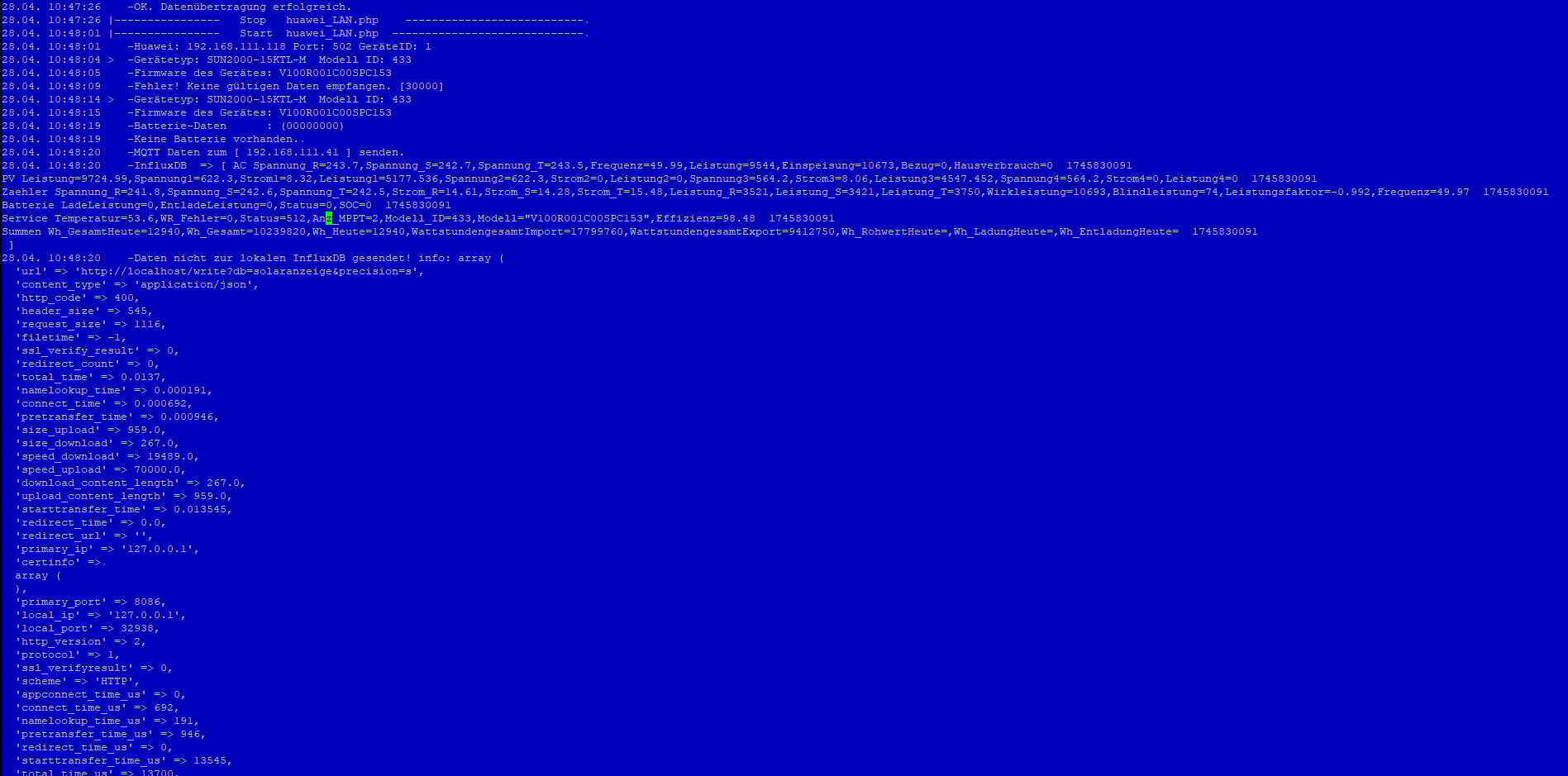

Ich habe den Update der Solaranzeige gemacht, leider ohne Erfolg, Fehler dass die Daten nicht an die Lokale InfluxDb gesendet werden besteht immer noch.
Hier noch die Solaranzeige.log:
- Beiträge: 5514
- Hat sich bedankt: 166 Mal
Kannst du bitte noch einmal ein Update auf die Solaranzeige machen? Ich habe noch etwas geändert.
Das Problem ist, dass du keine Batterie angeschlossen hast.
