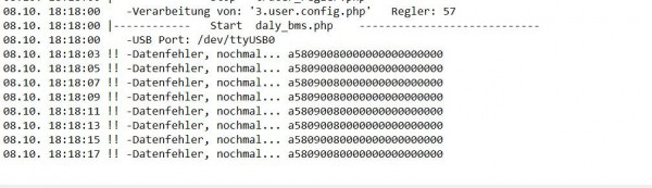

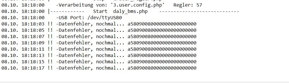

Ich habe soeben einen weiteren Raspberry neu mit Solaranzeige ausgestattet und nur das DalyBMS eingerichtet.
Gleicher Fehler... :evil: :roll:
09.10. 00:09:01 |------------   Start  daly_bms.php    ----------------------------
09.10. 00:09:01    -USB Port: /dev/ttyUSB0
09.10. 00:09:03 !! -Datenfehler, nochmal... a58090080000000000000000
09.10. 00:09:05 !! -Datenfehler, nochmal... a58090080000000000000000
09.10. 00:09:07 !! -Datenfehler, nochmal... a58090080000000000000000
09.10. 00:09:09 !! -Datenfehler, nochmal... a58090080000000000000000
09.10. 00:09:11 !! -Datenfehler, nochmal... a58090080000000000000000
09.10. 00:09:13 !! -Datenfehler, nochmal... a58090080000000000000000
09.10. 00:09:15 !! -Datenfehler, nochmal... a58090080000000000000000
09.10. 00:09:17 !! -Datenfehler, nochmal... a58090080000000000000000
09.10. 00:09:19 !! -Datenfehler, nochmal... a58090080000000000000000
09.10. 00:09:21 !! -Datenfehler, nochmal... a58090080000000000000000
09.10. 00:09:21 !! -Keine gültigen Daten empfangen.
09.10. 00:09:21 |------------   Stop   daly_bms.php    ----------------------------
