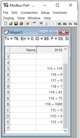

Ich habe nun zwei Adapter probiert ohne Erfolg. Genutzt wurde der wie im HW Forum beschriebene.
Tippe das alpha_ess.php script kommt eventuell mit der BMU Version nicht klar?
Mittlerweile gibt es ja auch ein Manual 2.0 von Alpha ESS. Hänge ich mal hier an
Das Register, was im LOG den Fehler ausgibt ist gleich geblieben. 0115 = BMU Softwareversion
Ich habe mittels ModbusPoll erfolgreich Daten via Modbus TCP auslesen können (Slave ID dez.=85//Hex0x55). Ich werde nun heute Abend mal beide Adapter am WIN 10 Rechner ausprobieren, um zu sehen, ob ich auch Daten aus Modbus RTU lesen kann. Jedenfalls kann ich nun ausschließen, dass das Update des WE nicht erfolgreich war... Muss mein Ticket bei Alpha schließen
Ich betreibe die Anwendung in Docker, auf einem Pi4 mit POE. An der Übergabe der ttyUSB0 Schnittstelle liegt es jedenfalls nicht.
Werde ein Update geben, sobald mein Versuch gelaufen ist
Cool wäre, wenn man die config.php noch mit Alpha ESS Modbus TCP Option versehen könnte. Für die Erweiterung fehlt mir die Erfahrung
Update: 16:45 Uhr 27.10.22 -> erster Serial-Adapter vermutlich defekt. Mit dem zweiten konnte ich mittels ModbusPoll alle Daten auslesen. Im Register 0115 steht bei mir eine BMU Version von 110. Damit bin ich am Ende angelangt.
