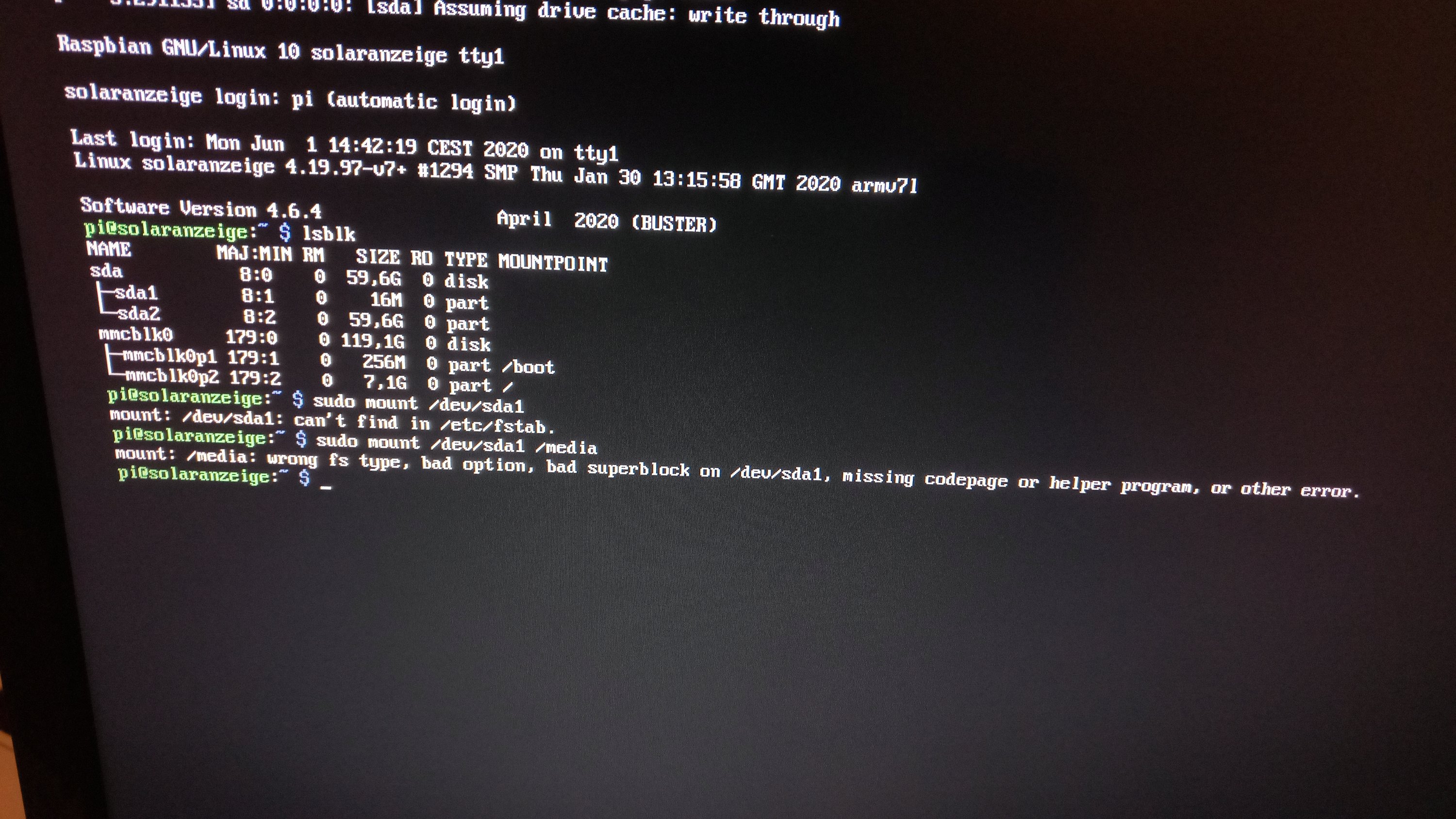

Hallo Zusammen,
ich habe ein sehr ähnliches Problem wie hier beschrieben, deswegen dachte ich mir ich hänge mich mal an diesen Thread.
Ich hatte die Solaranzeige schon auf meine RPI 3B laufen, allerdings auf einer SD-Karte, die dann nach nicht mal 2 Monate durchgehalten hat. Also wollte ich das ganze neu auf einer neuen SSD aufsetzen. Dazu habe ich mir eine Renkforce mSATA Adapter und eine SSD von Transcend mit 64GB zugelegt (beides neu). Ich habe beim Aufsetzen die Installations Anleitung "Die Solaranzeige von einem USB Stick booten" befolgt. Dort hänge ich jetzt bei Punkt h). Darauf hin erhalte ich die Fehlermeldung wie im Anhang zu sehen ist. Wenn ich das ignoriere dann bootet das System nicht von der SSD... Nun weiß ich nicht mehr weiter und fände es sehr schade, wenn ich dieses System nicht mehr nutzen könnte.
Vielen Dank schon mal für eure Unterstützung!
Willi
Willi

Was für ein Raspberry Pi Model hast Du denn da im Einsatz?
