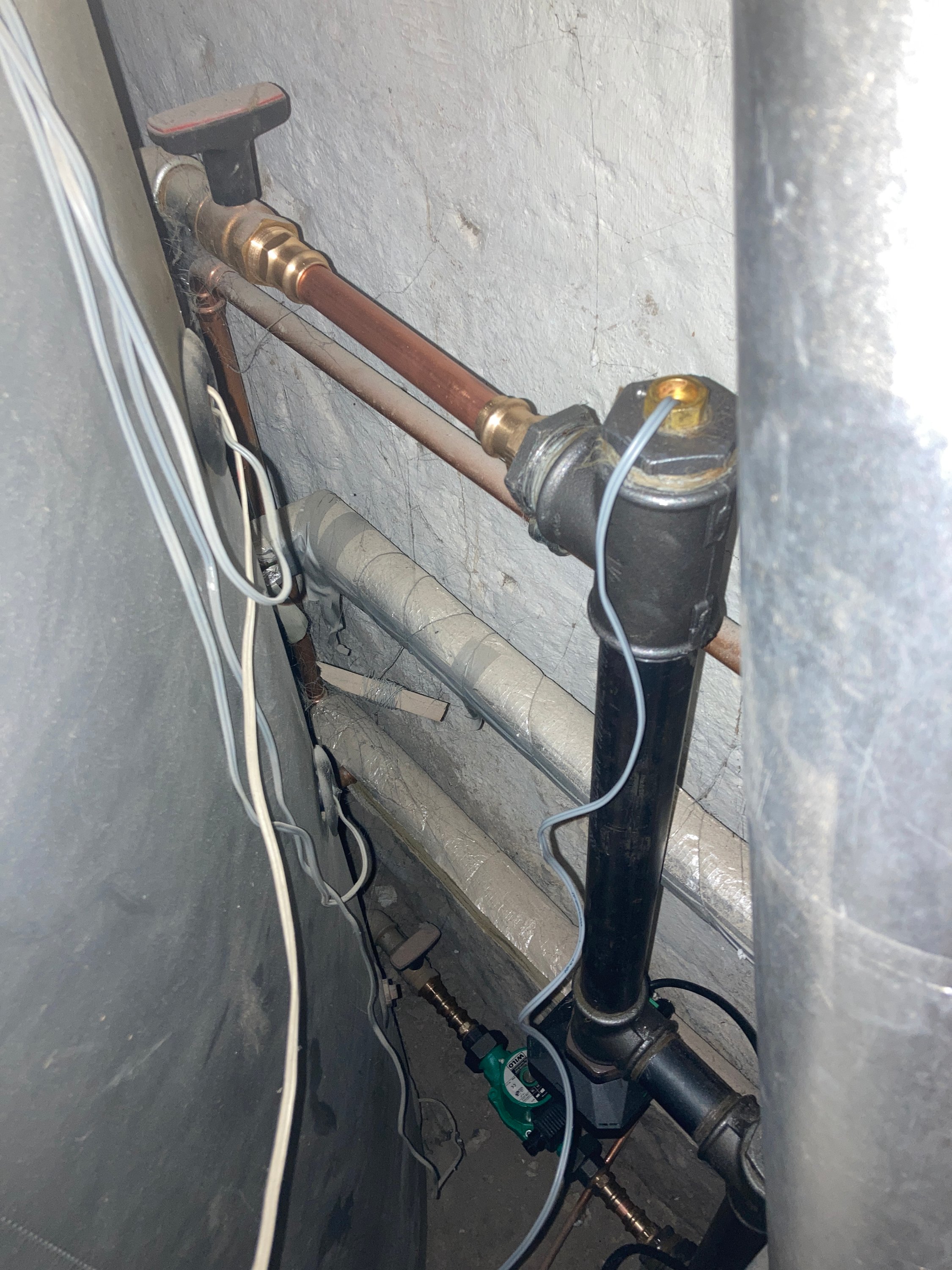

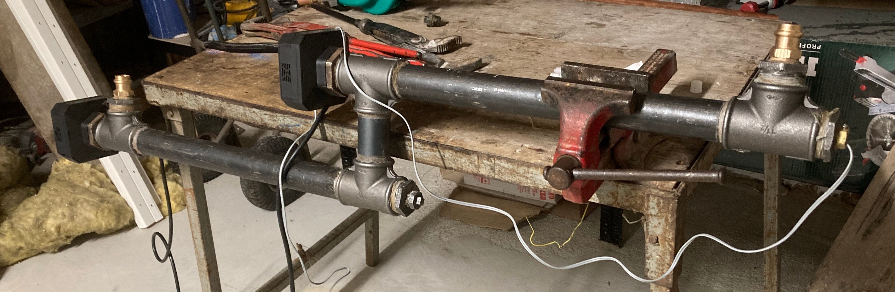

Ich habe mich für Das ATON System von Technischer Alternative entschieden.
Das ist ein Komplett Set mit Stufenlosem Heizstab und Energie Messgerät.
Den Heizstab gibt es auch alleine. Steuerbar von 50W-3Kw über ein 0-10V Signal.
Durch Zufall bin ich noch günstig an einen zweiten Heizstab gekommen und habe das ganze etwas auf die Spitze getrieben.
Da ich einen 800l Puffer besitze, habe ich die Heizstäbe in einer Kaskade und mit einer Drehzahl geregelten Pumpe neben dem Puffer verbaut.
So wird das heiße Wasser direkt oben eingeschichtet und vermischt sich nicht.
