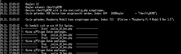

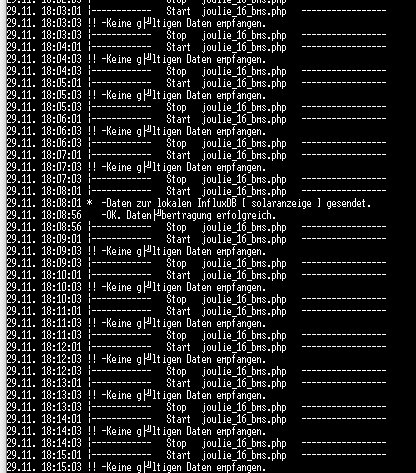

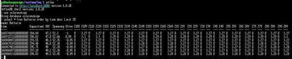

Neue Beobachtung!

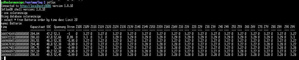

Ich habe heute den ganzen Tag den RaspberryPi am Joulie-16 hängen lassen, obwohl er gemeldet hat, dass keine gültigen Daten empfangen werden (.log-Datei). Und eben schaue ich mir das Grafana Dashboard an und zu meiner Überraschung werden da Werte angezeigt.
Genau genommen hat es aus irgendwelchen Gründen im Laufe eines knappen Tages 7 mal funktioniert, dass Daten empfangen und in die InfluxDB geschrieben wurden.
Die Frage ist jetzt, warum hat das sporadisch geklappt? Ich vermute, dass da durch Zufall ein "vermurkster" Datensatz vom BMS beim RaspberryPi angekommen ist, der aber dem erwarteten Format entsprochen hat. Ist das plausibel?
Angehängt noch 2 Sreenshots von der .log-Datei, wo ein solcher erfolgreicher Moment dokumentiert wurde und ein Datenabruf von der InfluxDB mit den 7 Datensätzen. Ist der Zeitstempel so korrekt? Ich kann damit nämlich nichts anfangen.
Hat hier jemand mit tieferen Kenntnissen vielleicht noch eine Vermutung, woran das liegen könnte? Ich logge jetzt mal noch den USB EIngang mit und schaue mal, ob ich so einen erfolgreich übertragenen Datensatz erwische.

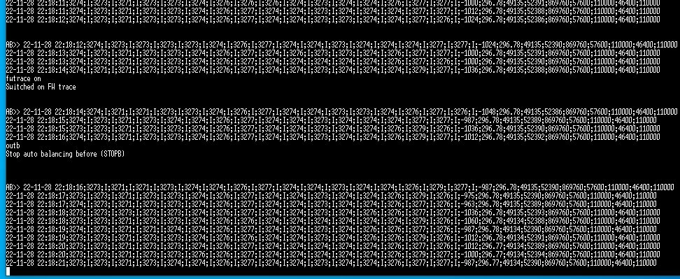

ich habe mal noch ein bisschen recherchiert und rumprobiert und weitere (für mich neue) Dinge herausgefunden. Leider verstehe ich mangels Programmierkenntnis nicht so genau, was ich da jetzt getan habe, aber es ist vielleicht eine wichtige Info für die "echten" Programmierer, um das Joulie_16 wieder mit Solaranzeige auslesbar zu machen.
Zuallererst habe ich bei Autarctech angerufen und nach einer aktuellen Dokumentation zur Shell vom Joulie-16 gefragt. Diese habe ich auch bekommen. Leider ist sie nicht ganz aktuell. Im Trace werden noch ein paar Datenfelder mehr gesendet als in der Doku erwähnt werden.
Ich möchte hier kurz erklären, wie man an Daten des Joulie-16 kommen kann. Es gibt nämlich 2 Möglichkeiten:
1. mit dem Befehl FWTRACE ON startet man die Trace Ausgabe an die USB Schnittstelle. Alle 500ms sendet das BMS dann einen Datensatz im .csv Format (solange, bis man die Ausgabe mit FWTRACE OFF wieder stoppt)
die Ausgabe sieht dann so aus (alles in einer Zeile):
22-12-02 16:52:26;3264;I;3264;I;3267;I;3265;I;3268;I;3267;I;3264;I;3264;I;3265;I;3268;I;3267;I;3270;I;3270;I;3268;I;3268;I;3264;I;-2867;276.38;45758;52263;869760;57600;110000;46400;110000
Die Werte sind: Zeitstempel; Zelle 1 Spannung; Zelle 1 aktueller Balancerstatus;......Zelle 16 Spannung; Zelle 16 aktueller Balancerstatus; Strom; Kapazität; irgendeine untere Spannung; die aktuelle Spannung des Akkublocks; ....und noch weitere Werte, von denen ich bisher nicht genau weiß, was sie bedeuten.

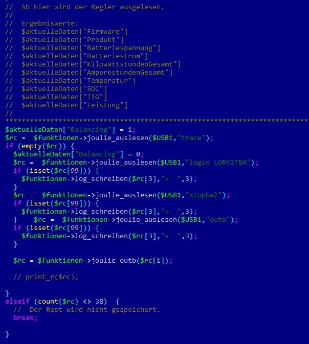

In der Datei joulie_16_bms.php habe ich die Befehle zum Auslesen gefunden. So wie ich das verstehe wird da unter anderem mit OUTB gearbeitet. Das sehe ich auch, wenn ich die Schnittstellendaten anzeigen lasse.
Das sieht dann so aus: Hier fällt die Fehlermeldung auf, dass das Balancen vor dem Ausführen des Befehls "OUTB" nicht gestoppt wurde. Das kann also nicht funktionieren und dementsprechend gibt es auch eine Fehlermeldung im Log und es wird auch nichts in die Datenbank geschrieben: Daraufhin habe ich in der Datei joulie_16_bms.php einfach mal ein bisschen die Befehle vertauscht, und siehe da, plötzlich werden Daten empfangen und in die InfluxDB geschrieben.
Der geänderte Skriptteil sieht so aus: Und im Log sieht es so aus: So funktioniert zumindest mal etwas. Aber dummerweise die Lösung, die ich nicht haben wollte (weil über "OUTB" und nicht über die Trace-Daten und ohne SOC und Kapazität und keine Infos zum Balancerstatus).
