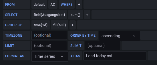

Re: Growatt SPF 5000 ES mit Pylontech US2000C
Hi
Ich habe jetzt einen Weg gefunden die Werte zumindest aus der Datenbank heraus zu berechen. Man kann die Werte über die Sum() - Funktion errechen.
Der Parameter ist DB / AC / Ausgangslast.
Das funktioniert gut und scheint auch auf dem ShineServer so zu laufen.

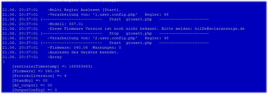

ich habe mit einem SPF 5000 ES ein Problem, das die Software zu neu ist laut Log.Datei. Siehe Anhang. Wie bekomme ich das den beändert.

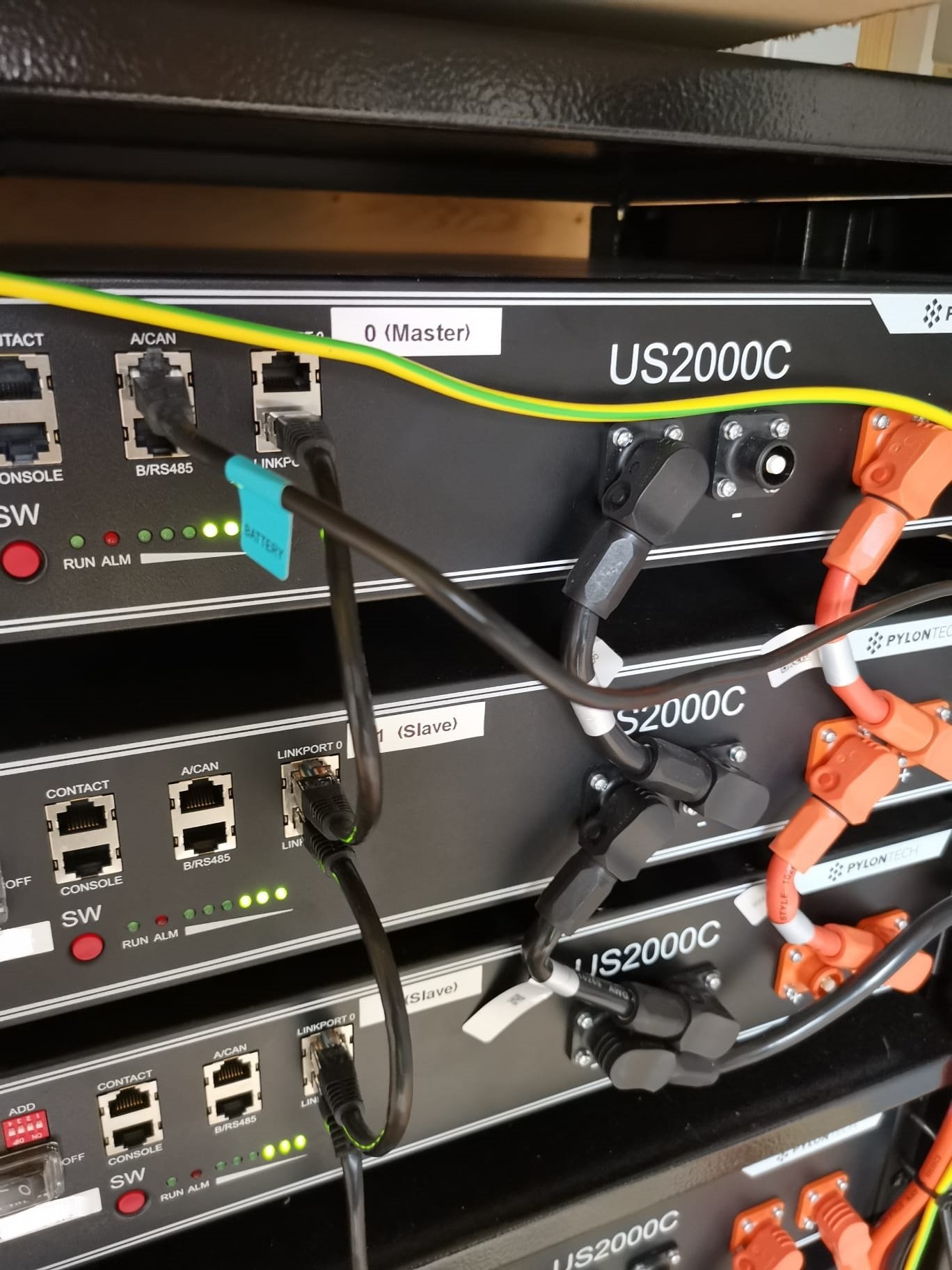

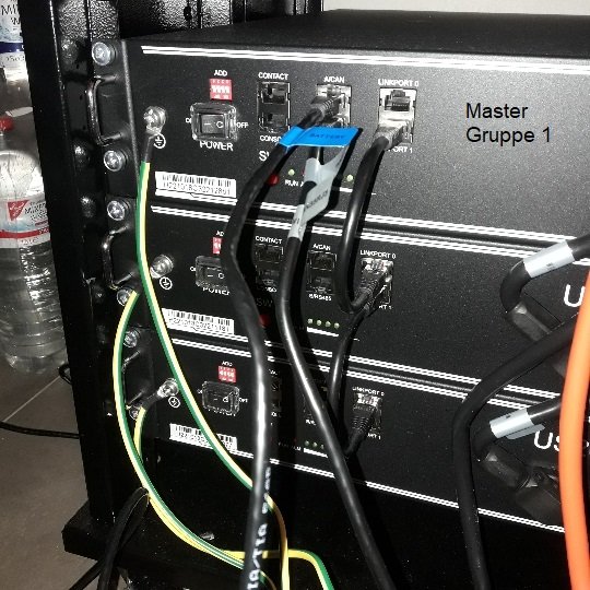

Hallo liebe Mitstreiter!
Ich habe auch folgende Anlagenkomponenten:
- 3x Growatt SPF 5000 ES für L1/L2/L3
- 6x Pylontech US2000C , 2x3 Stück in 2 Gruppen, Kommunikationskabel wie in der Anleitung Pylontech.
- Kommunikation des BMS über CAN ( Von Master-Batterie Gruppe 1 von A/Can auf BMS des Host SPF 5000 ES
- 3x Growatt WiFi F USB-WLAN Adapter
Hierzu hätte ich folgende Fragen:
- Sollte bei den DIP-Schaltern der Batterien noch die Baudrate geändert werden bzw. eine andere Einstellung vorgenommen werden? Das ist leider in der englischen noch deutschen Handbuchversion eindeutig???
- Bei der Auswahl des Batterietyps "Li" beim SPF5000 ES unter Menüpunkt 5 springt die Anzeige ja auf Menüpunkt 36, Protokollauswahl der Kommunikation. Was sollte da ausgewählt werden?
Vielen lieben Dank schon jetzt für die Antworten!
Gruß aus Lüneburg
Gruß aus Lüneburg
Hallo
Mich wundert, dass in der ersten PHP, ein Modell genannt wird und die Fehlermeldung aber auf eine falsche Firmware hinweist.
Hast du schon mal die Firmware - Version direkt am Wechselrichter über das Display geprüft?
Hast du mal geprüft ob du in der 1.user.config.php unterschiede zur 2.user.config.php hast?
Wenn du die RS485 Kommunikation am Wechselrichter tauschst von WR1 zu WR2 wandert der Fehler mit?
Gruß Alf
Gruß Alf

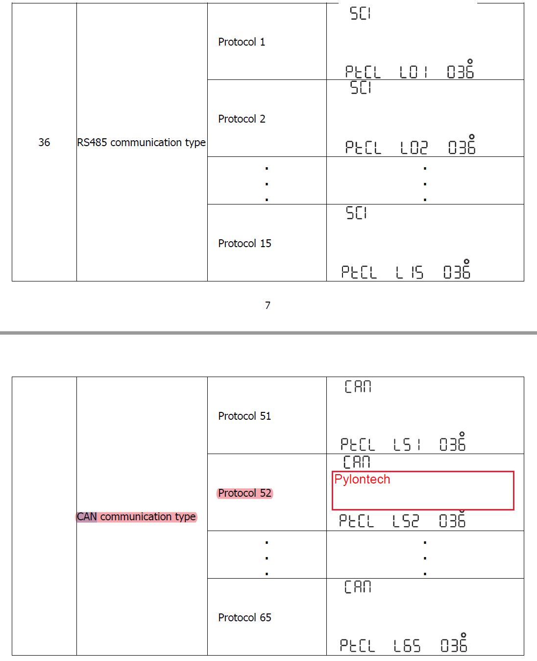

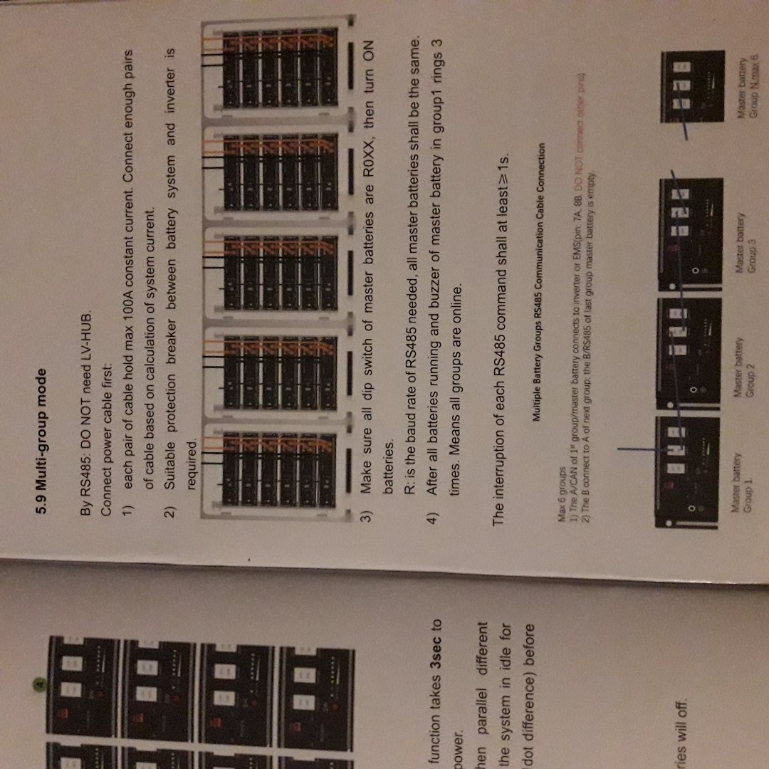

Hallo PVLutz
Die BAUD-Rate die du mit DIP-PIN1 bestimmst bezieht sich auf die RS485 Kommunikation. Wie du schon bestätigt hast kommuniziert das System aber über CAN. Somit hat der PIN1 kein Einfluss.
Die anderen Pins bestimmen die Adressen der Slavemodule. Da aber in unserem Fall der Master durch die CAN-Kommunikation mit dem Wechselrichter als Master erkennt, werden die Slaves von ihm automatisch der Reihe nach anhand der Verkabelung über die Link Ports.
Also kannst du alle PINs auf OFF lassen.
Beachte aber, dass der LINK Port 0 beim Master frei bleibt und du vom LINK Port 1 des Masters zum Link Port 0 des Slave 1 gehst. Vom Link Port 1 des Slave 1 zum Link Port 0 des nächsten Slave, usw..
Für die Kommunikation zwischen GROWATT SPF 5000 ES und den Pylontech Modulen stellst du im Parameter 36 "PROTOCOL 52" ein.
Gruß Alf
Gruß Alf

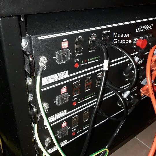

Hallo Lutz
Durch deine Beschreibung deines Systems, denke ich, dass du noch einen Fehler hast. Du solltest nur einen Master haben und dann 5 slaves. Auch wenn es zwei Raks sind. Sonst müsstest du noch ein CAN-HUB benutzen. Das bringt dir aber keine Vorteiel, da ein Master bis zu 7 Slaves betreiben kann.
Im Handbuch des Wechselrichters wird auch darauf hingewiese, dass nur der Wechselrichter L1 bei einem Dreiphasenverbund mit dem BMS zu verbinden ist. Listen für das Protokoll gibt es meines Wissens nicht. Aber der Support von Pylontech gibt da Auskunft darüber und die Distributoren kennen die Informationen in der Regel auch.
PVLutz
- Beiträge: 5
- Registriert: Mo 27. Jun 2022, 15:57
Hallo!
Deinen Hinweis habe ich nicht gefunden bzgl. "Note: If inverters...."
Das ist in meinem Handbuch nicht vorhanden???
Ich hatte das nach der Anweisung des Handbuches von pylontech vorgenommen.
Es werden auch alle Batterien nach dem Einschalten aller 6 Batterien ( "on-off -Schalter") und Druck auf die rote Taste "SW" der Masterbatterie der 1. Gruppe nacheinander erkannt. ( Also nacheinander zuerst in Gruppe 1, dann in Gruppe 2)
Ich hatte mir das auch so bestellt, da ich im Anschlussraum keine 6 Batterien übereinander hinstellen kann. Also habe ich 2 Racks mit je 3 Akku.
Lutz
Lutz
