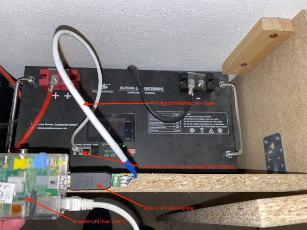

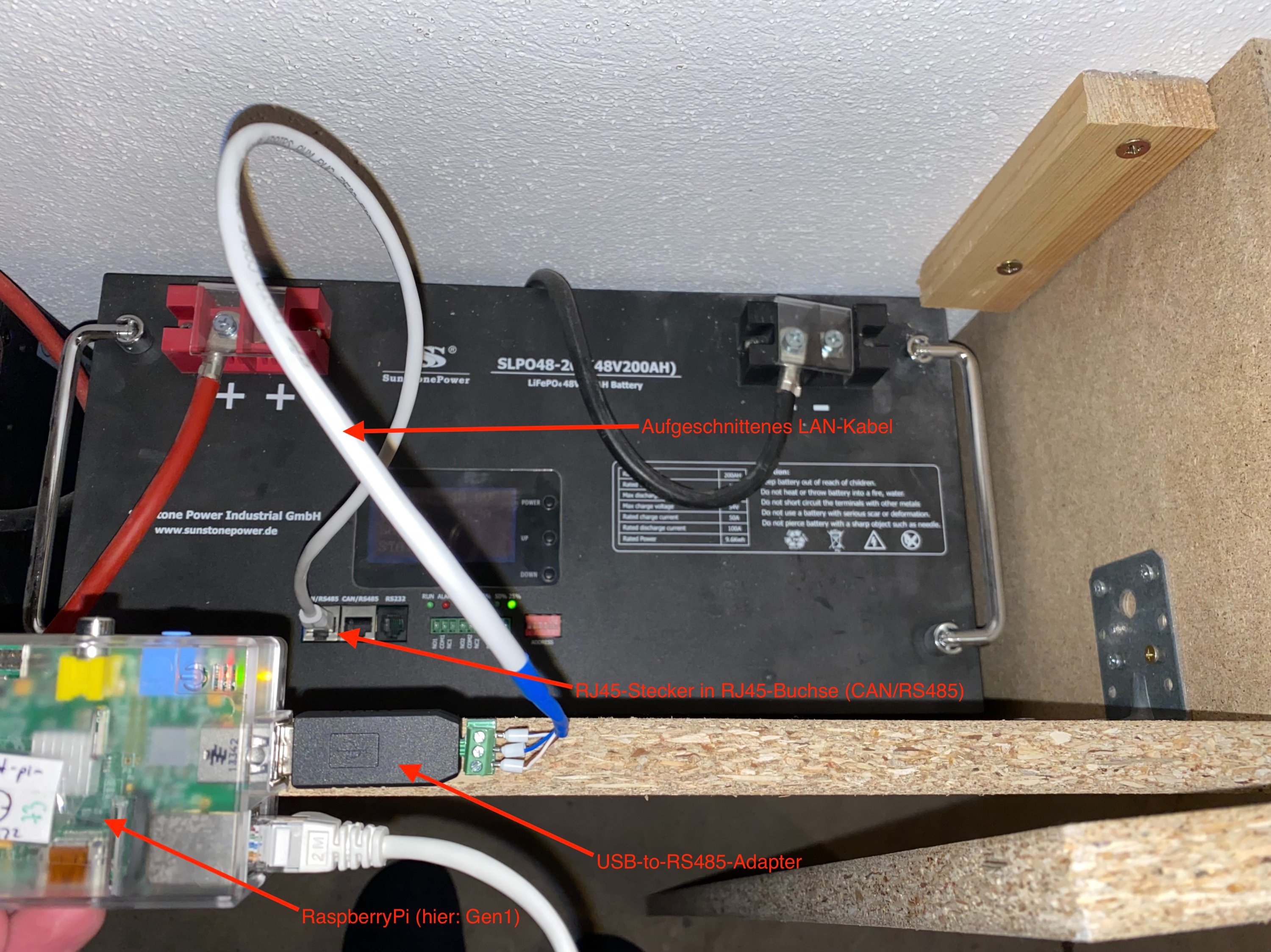

Hier noch mal ein paar Bilder von dem Projekt.
Einmal der Anschluss zwischen dem PI und dem Akku:
Übersicht
Übersicht

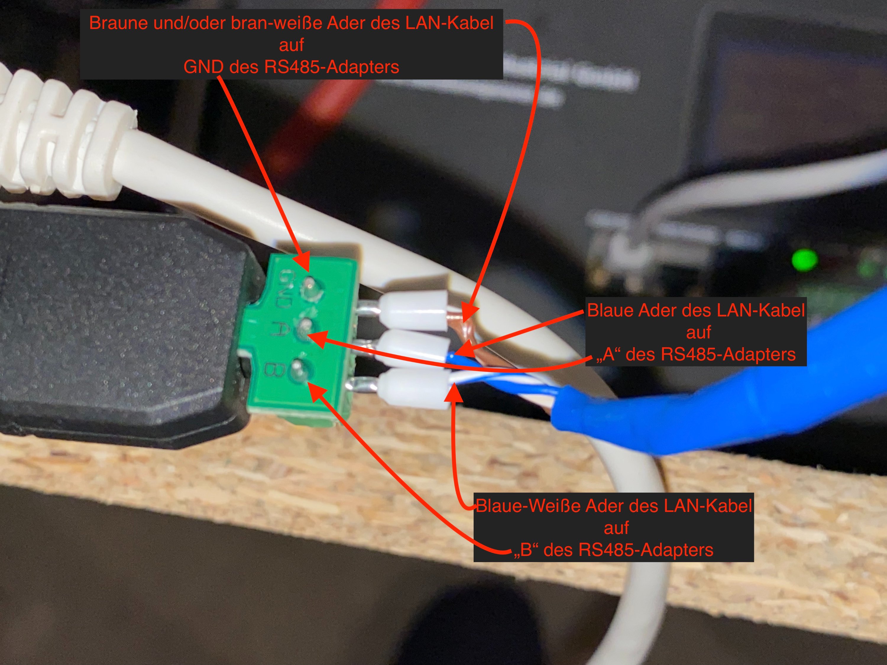

Und der Anschluss des aufgeschnittenen LAN-Kabels an den USB-to-RS485-Adapter:
Anschluss an den RS485-Adapter

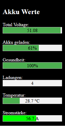

Super Beitrag, danke für die ganze Mühe. Habe hier eine PV Anlage mit diesem Akku und kann jetzt die Werte des Akkus in meinen Raspberry Pi abrufen.
Ich hab da ein kleines Dashboard und das zeigt mir dann die verschiedenen Werte in Echtzeit grafisch an!
