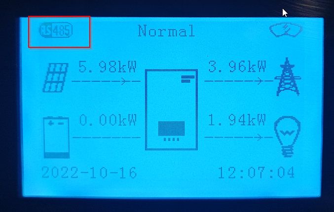

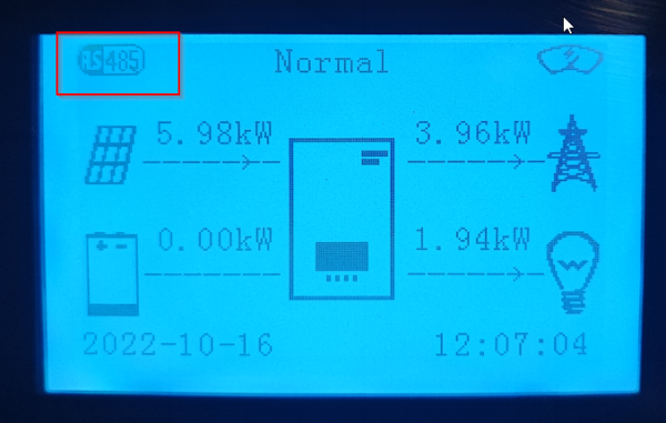

Irgendeine Art von Kommunitaktion scheint schon stattzufinden, da mir mein WR, wenn die Solaranzeige den Leseversuch macht, ein RS485 Symbol einblendet
Bzw. sollte somit wenigstens die korrekte Verkabelung gesichert sein

Re: Installation mit SofarSolar läuft auf "Lesefehler"
Prüfe bitte noch einmal, ob die A + B Ader nicht vertauscht ist. Nach jeder Änderung immer den Raspberry neu starten.
Wenn ich die Kabel tausche (entgegen der Beschreibung im Handbuch), dann hab ich kein RS485 Symbol im WR Display und ich bekomme zwei Lesefehler:

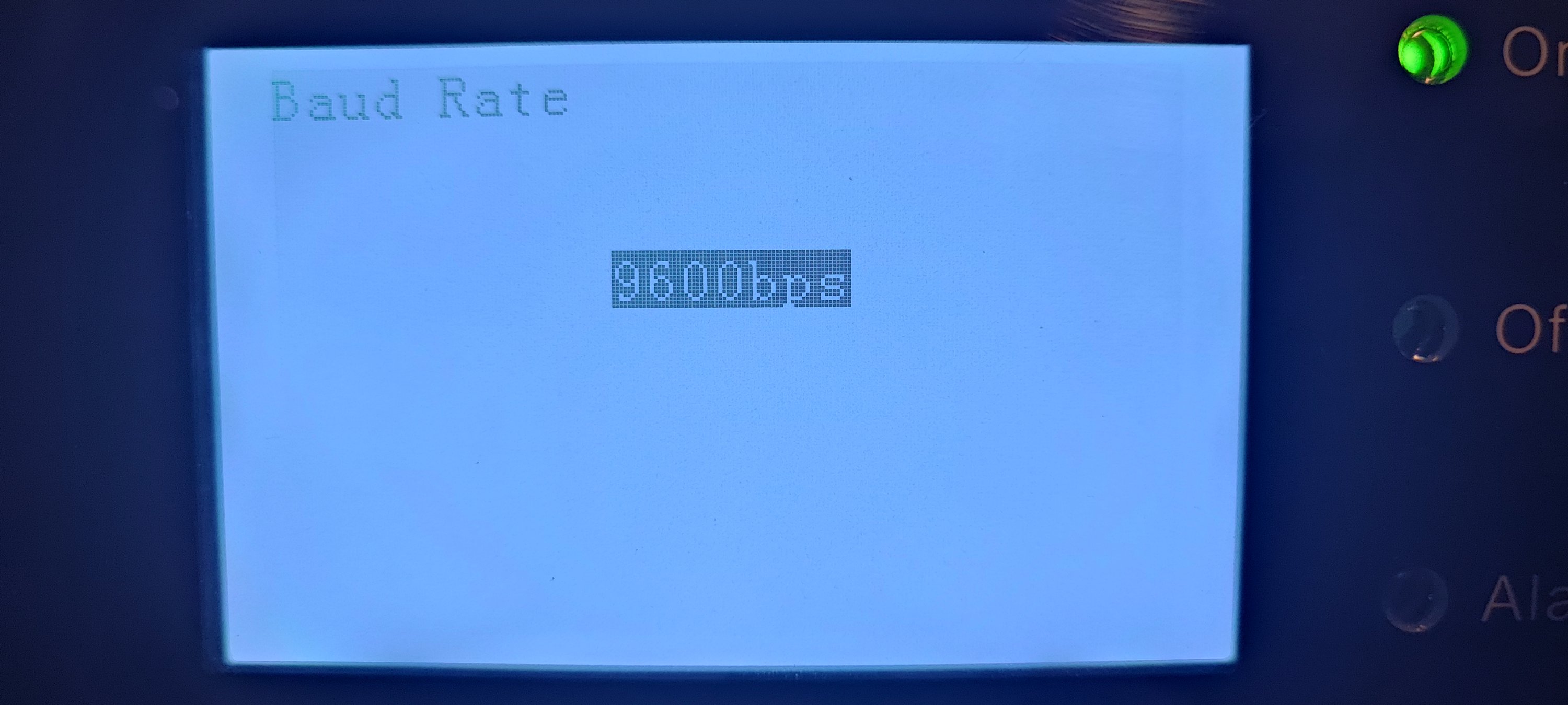

Dann tausche bitte wieder zurück und kontrolliere bitte ob die Serielle Geschwindigkeit im Wechselrichter auf 9600 Baud steht.
