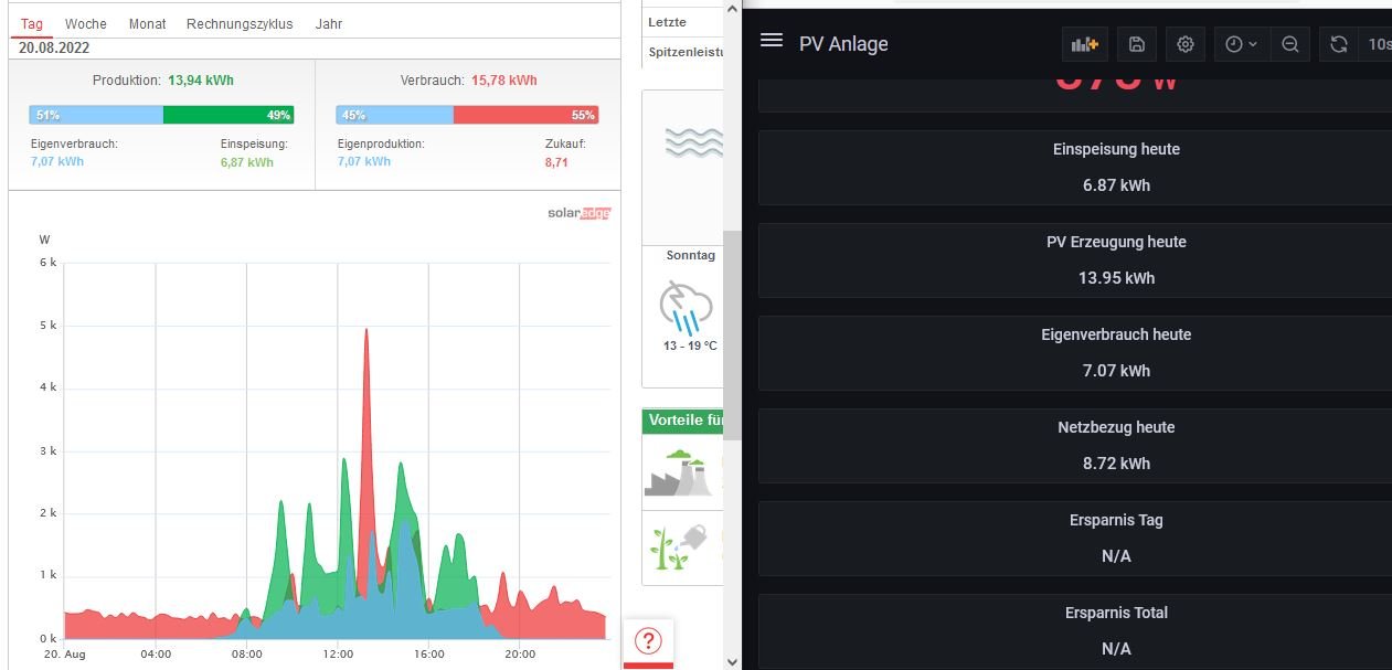

Servus Zusammen,
ich bin nun ein Stück weiter.... auch wenn das nicht wirklich hilft. Der Support von SolarEdge ist träge und langsam, aber festestellen konnte ich folgendes:
Die Daten aus dem WR lokal stimmen zu 99% mit den Angaben meines Energielieferanten überein. Die Daten aus dem Portal stimmen weder mit den lokalen noch mit denen des Lieferanten überein. Hier gibt es bereits schwankende Abweichungen. Daher kann ich für mich nun die Annahme treffen, dass die lokalen Werte durch die Prüfung mit denen des Lieferanten, die richtigen Werte sind. Die online Berechnung von SE scheint fehlerhaft zu sein. Hab dem Support das mitgeteilt, mal sehen obs die interessiert oder nicht.

Was ich zwischen WR - Hersteller Monitoring- Energie Lieferanten Portal, nicht verstehe ist, dass der Bezug und die Einspeisung mit den lokalen Daten aus Solaranzeige stimmen, nur die Tagesberechnung stimmt nicht wenn diese mit dem Monitoring verglichen wird.
Es sind aber definitiv nicht die gleichen Daten die online ersichtlich sind. Beobachten konnte ich das auch, als ich die Hauslast über exakt 11Minuten geloggt habe. Genau diese 11 Minuten in denen eine Last von 7 Kwh gemessen wurde, fehlt in der online Auswertung komplett, da die ja nur 15 Minuten zeitintervalle erfassen. Hier scheint auch irgendwie der Hund begraben zu liegen. Ob das das eigentliche Problem ist glaube ich jedoch nicht.
