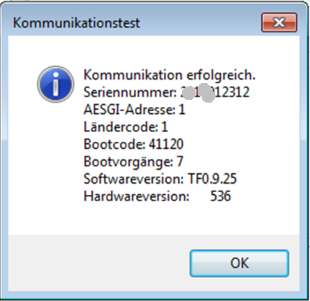

Anbei ein Foto der Kommunikationsrückmeldung mit der AEConversion SW [AeConversion_Kommunikation_b].

Beim Betrachten der AEConversion Rückmeldung, siehe
Und siehe da: Damit gelingt der Zugang !
Kannst Du Dir das erklären? Kann es sein, dass die von Dir erwähnte Berechnung der Geräteadresse
hab ich mir gedacht, der "Bootcode" hat ja auch fünf Ziffer ... daher habe ich einfach mal die letzten fünf Stellen der Seriennummer damit ersetzt...hbe04 hat geschrieben: ↑Di 30. Aug 2022, 11:00Okay, soweit so gut.
Ja, ich habe die Seriennummer 1:1 übernommen, meines Wissens ergibt sich daraus die für den Zugang erforderliche Geräte-Id (letzte fünf Ziffern).
irgendwie mit dem Bootcode zusammenhängt und gar nicht mit der Seriennummer bzw. der Geräte-Id? Kannst Du das nachvollziehen?
