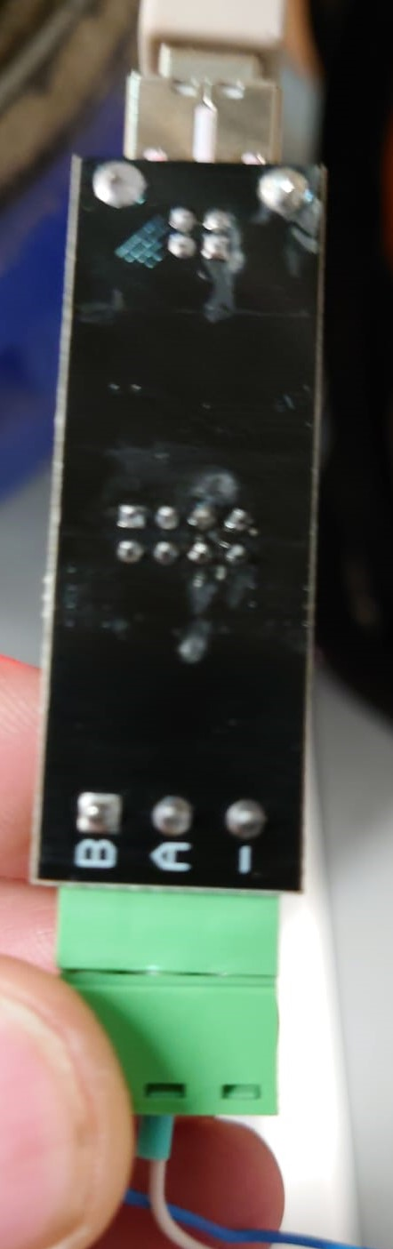

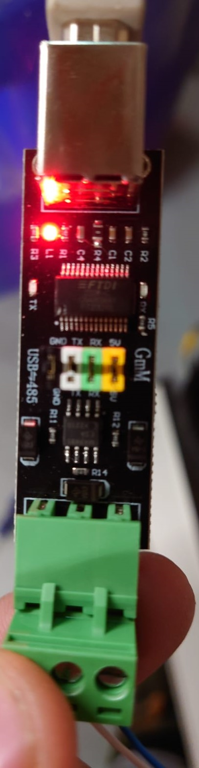

Geht leider nicht, muss ich für die RS485 Schnittstelle in der Solaranzeige etwas anders konfigurieren? Der Adapter hat je eine LED für RX/TX diese gibt leider auch kein Zeichen von sich, muss an der dritte Anschluss auch noch angeschlossen werden GND?
