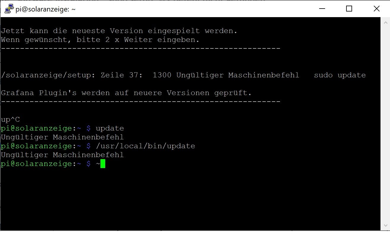

danke für deine Rückmeldung.
Jedoch kommt immer noch ein Fehler.
Siehe Anhang.
Gruß Jan
Re: Software Instalation: "sudo setup" --> befehl nicht gefunden
Läuft bei dir das Ganze in einem Docker oder so etwas Ähnlichem?
Ist die Datei "update" den im Verzeichnis /usr/local/bin/ vorhanden?
Ist sie für root ausführbar?

Da meine jetzt funktionierende Solaranzeige auf einem nur geborgten Raspi 3 läuft, wollte ich auf meinem "alten" Raspi 2 (von 2016) installieren: beim Setup bekomme ich immer diesen Fehler.
Alle Hinweise haben nicht zu Erfolg geführt: /solaranzeige/setup: Zeile 37: 1684 Ungültiger Maschinenbefehl sudo update

Beitrag von hansmann2401 »
bin neu hier und vor ein paar Wochen die Docker-Installation von solaranzeige ausprobiert: klappt super!
Jetzt wollte ich auf einem Raspberry 3B+ mit 1GB RAM das Image 4.8.1 ausprobieren:
leider bekomme ich ebenfalls die Meldung "ungültiger Maschinenbefehl" ausgegeben...:-(
Egal ob ich setup oder update eingebe...
Die 64-Bit Version läuft auf dem 3er leider nicht.
Irgendeine Idee?
Ich nochmal,
habe wahrscheinlich die Ursache gefunden: mein Raspi ist scheinbar zu alt:
pi@solaranzeige:~ $ cat /proc/cpuinfo
processor : 0
model name : ARMv6-compatible processor rev 7 (v6l)
BogoMIPS : 697.95
Features : half thumb fastmult vfp edsp java tls
CPU implementer : 0x41
CPU architecture: 7
CPU variant : 0x0
CPU part : 0xb76
CPU revision : 7
Hardware : BCM2835
Revision : 0010
Serial : 00000000313eac3b
Model : Raspberry Pi Model B Plus Rev 1.2
pi@solaranzeige:~ $
Es ist ein Rev. 1.2 und hier läuft das Image 4.8.1 scheinbar nicht.
Welches Image könnte ich hier noch laufen lassen? Wo kann ich denn ältere Images downloaden und ausprobieren?
