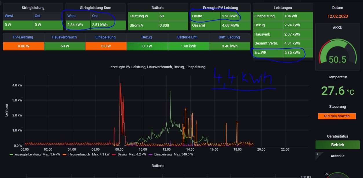

Hallo Allerseits,
seitdem ich einen BYD Speicher an meinem Sungrow SH6.0Rt betreibe bekomme ich den PV Ertrag nicht mehr richtig angezeigt. Der Wert über den Geräte internen Webbrowser WiNet-S angezeigtem PV-Ertrag entspricht nicht den per Grafana ausgelesenem PV-Ertrag.
Die anderen Werte passen überein. Im Anhang ist meine Visualisierung dargestellt. An diesem Tag wurden 4,4kWh erzeugt. Ich kann mir das Verhalten zusammen mit dem Akku nicht erklären und habe selber mit verschiedenen Berechnungen versucht dem Problem auf den Grund zu gehen, leider komme ich nicht weiter. Ohne Speicher haben die Werte in etwa gepasst. Hat jemand noch eine Idee?

Welcher Datenbankwert steckt denn hinter "PV Leistung Heute"?

Kategorie PV--> Pv-gesamt heute
Genau wie im Muster Dashboard. Hatte bevor, ich den Akku bekam, auch ganz gut funktioniert.

Diesen Wert gibt es erst seit gestern in der Originalsoftware. Woher kam der Wert vorher?

hab nochmal nachgeschaut Kategorie Summen--> Wh gesamt heute

Das Dashboard ist kein Standard Dashboard. Da hat jemand weitere Werte eingebaut, die aber nicht stimmen müssen. Wenn du heuite ein Update auf die Solaranzeige machst, dann hast du ganz neu im Measurement "Summen" einen Wert PV_Gesamt_Heute", was dem Wert entspricht, der in deinem Dashboard angegeben ist. Du musst das Panel dann nur daraufhin anpassen.

das Dashboard habe ich natürlich nach meinem Geschmack modifiziert und einige Diagramme z.b. zum Leistungsvergleich Ost/West String zugefüg. Danke erstmal f den Update Hinweis. Hab auf die schnelle im Forum keine Anleitung zu Update gefunden. Währe nett wenn es da was gibt.
