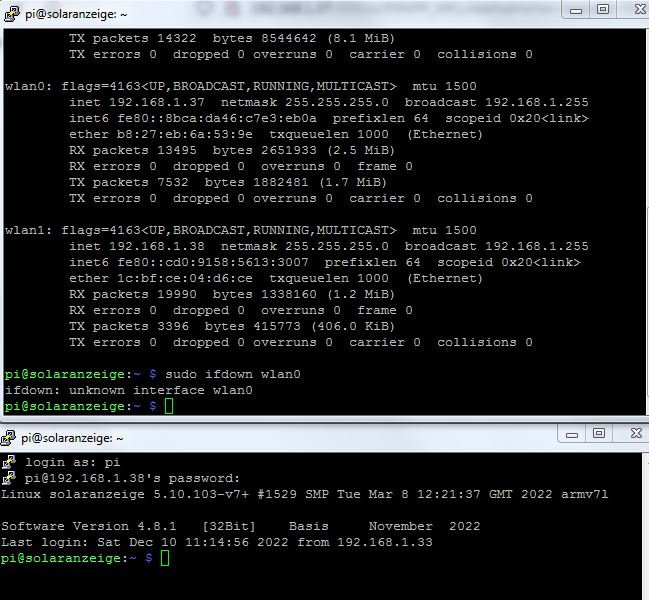

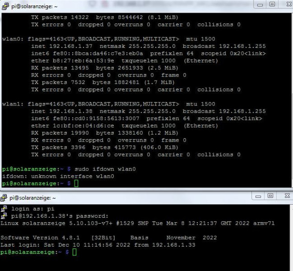

nach einem Neustart sind beide wlan aktiv. Ich kann via PuTTY auf beide zugreifen aber die Solaranzeige läßt sich im browser nicht öffenen. Es gibt da wohl ein Konflikt zwischen den beiden wlan. Ich glaube es ist besser wenn nur wlan1 (wlan stick mit Antenne) aktiv ist. Wie bekomme ich das hin? Sudo ifdown wlan0 funktioniert nicht.

die Aussage
Der Konflikt beruht auf etwas Anderem.
In den meisten Anleitungen steht "solaranzeige.local:3000" oder "localhost:3000"
Dort darf man ruhig die IP anstelle von Worten einsetzen.
für Grafana
wlan0 entspricht 192.168.1.37:3000
wlan1 192.168.1.38:3000
für die putty-Verbindung analog
ssh pi@192.168.1.37 für die wlan0- Verbindung
und
ssh pi@192.168.1.38 für wlan1
Ob und unter welcher IP jetzt eine Verbindung zusatande kommt, hängt von der Qualität der Verbindung ab. Auf dem Schreibtisch(siehe dein Bild) war die wlan0 - Verbindung 3mal staärker als wlan1. Das würde mir zu denken geben.
