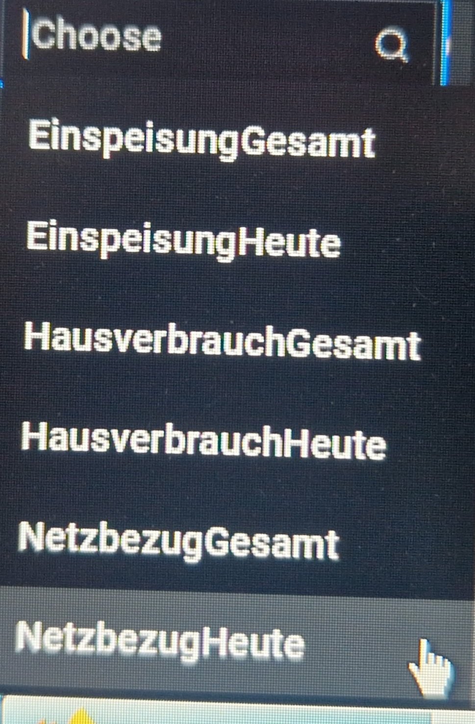

Gibt es die Möglichkeit Summe PV Erzeugung?
Oder soll diese über PV1+PV2 addiert angezeigt werden?
Hier ist leider nix Bei Growatt gibt's z.B. WH_ Heute unter Summe
Und in der Solarman App gäbe es Produktion Heute

Re: SofarSolar HYD - Hausverbrauch und weitere Daten
Du kannst nach einem Update die Regler Nummer 87 benutzen. Bitte erzeuge vorher eine neue Datenbank und benutze sie dann für den Test. Die Datenbank hat eine andere Struktur und viel mehr Felder. So auch WattstundenGesamtHeute im Measurement Summen.
Man kann auch die vorhandene Datenbank benutzen, hat dann aber einige "tote Felder". Benutzt man eine neue Datenbank, kommt man an die alten Daten nicht mehr ran. Deshalb erst einen Test mit einer neuen Datenbank durchführen und dann mal in der Datenbank sehen, was für Felder dort alles sind. Gefallen die einem nicht, hat man die Chance wieder die alte Datenbank weiter zu benutzen.
