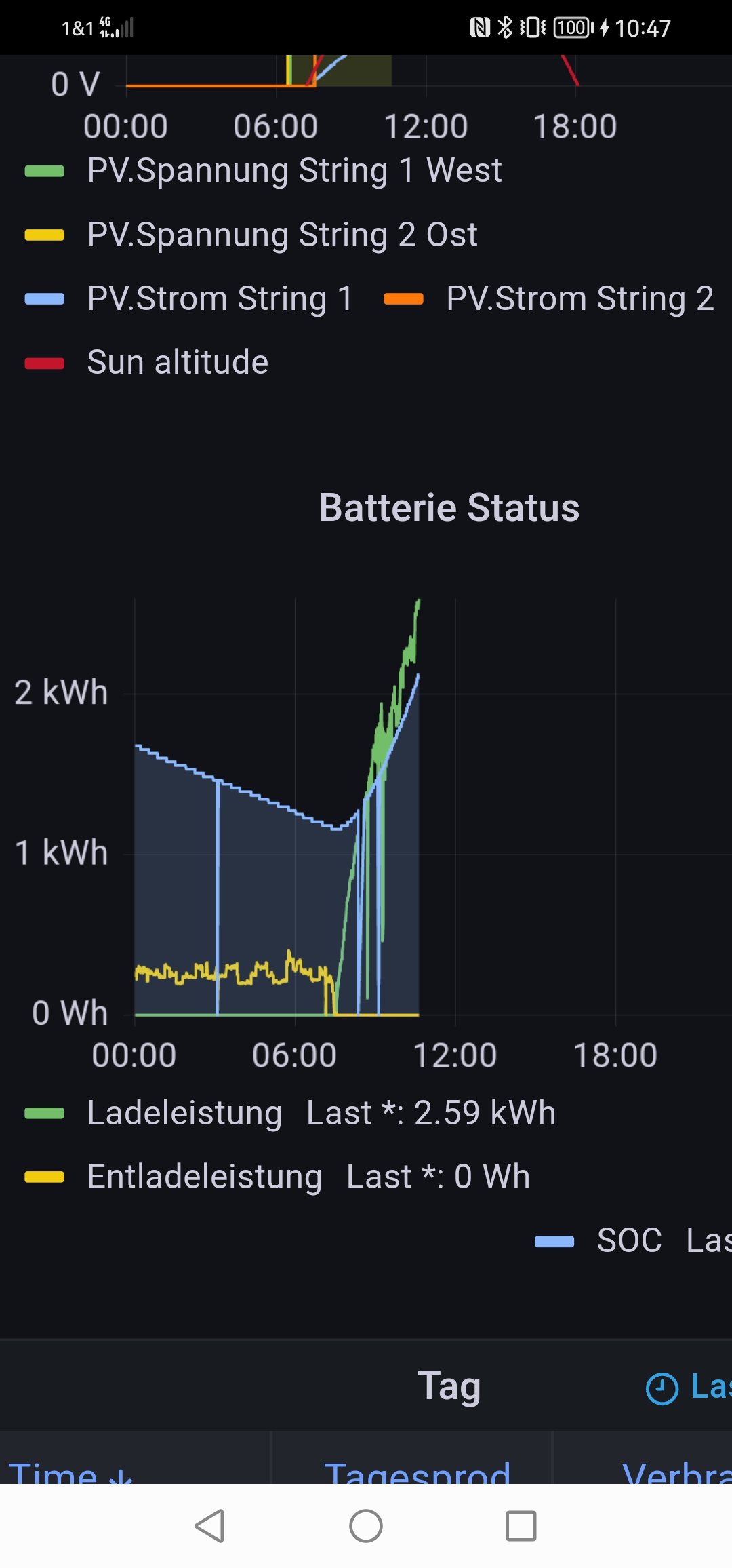

Das Problem habe ich seit vorgestern, nachdem ich ein Update der Solaranzeige von Januar gemacht hatte. Ich weiß, eigentlich never touch a running system. In den logs ist kein Fehler zu sehen. Alle Daten werden erfolgreich übertragen. Hatte dann ein Image von Dezember zurück gespielt, hatte dann aber Probleme mit dem restore der influxdb. Also aktuelle Solaranzeige wiederhergestellt und die Timebase geändert auf 300000. Vorher ein Update der WR Firmware von 150 auf 151. Leider ohne Erfolg. Die Abfälle sind immer noch da. Und nun werden auch die WR temp und Lade- Entleistung der Batterie nicht mehr abgefragt. Denke zuviel auf einmal gemacht.
