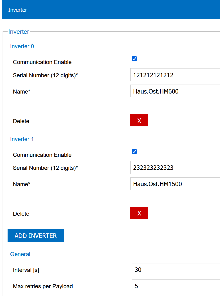

Wo sollen denn die Namen Eingerichtet werden?
In der DTU sind Namen vergeben
In der Datenbank sind sie auch vorhanden

Unter dem Punkt Module Name. Anscheinend hast du bis jetzt noch kein Modul angegeben und damit das Feld nicht. Ich habe keine Ahoy-DTU, deshalb kann ich es nicht so genau sagen.
derAuge
Beiträge: 17
Registriert: Di 21. Feb 2023, 21:33
Hat sich bedankt: 24 Mal
Re: Hoymiles mit Ahoy DTU und Grafana
Beitrag von derAuge »
Nun sehe ich was fehlt.
Die Felder sind noch nicht vorhanden.
Also warten bis der WR kommt
Danke für die Infos
