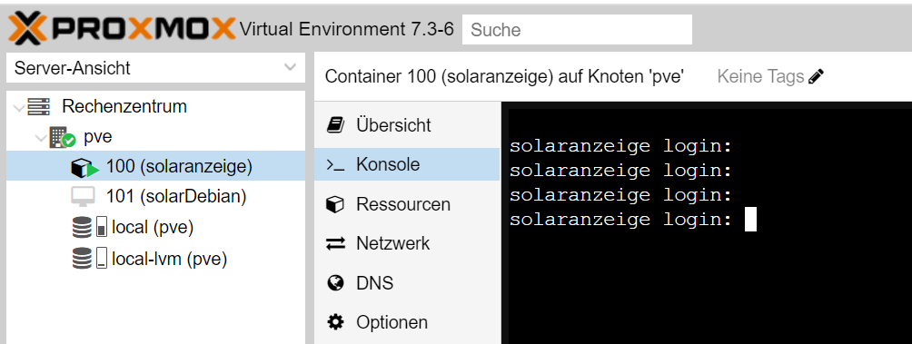

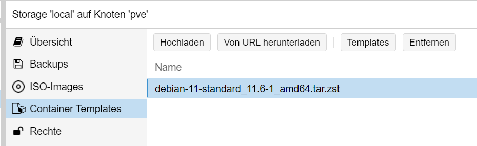

bin auch fleißig am testen
Habe es leider noch nicht sauber zum laufen gebracht. Werde weiter testen und hier berichten.
Die installationsschritte sind schon super beschrieben.
Die Basis sieht wie folgt aus: Werde weiter berichten
