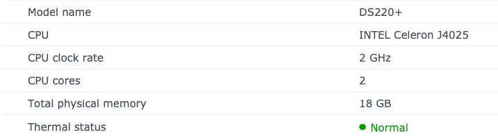

Natürlich funktioniert eine DS-220+ mit mehr RAM. Bei mir mit 18GB. Beim Hochfahren kommt eine Warnmeldung, die man ignorieren kann.
