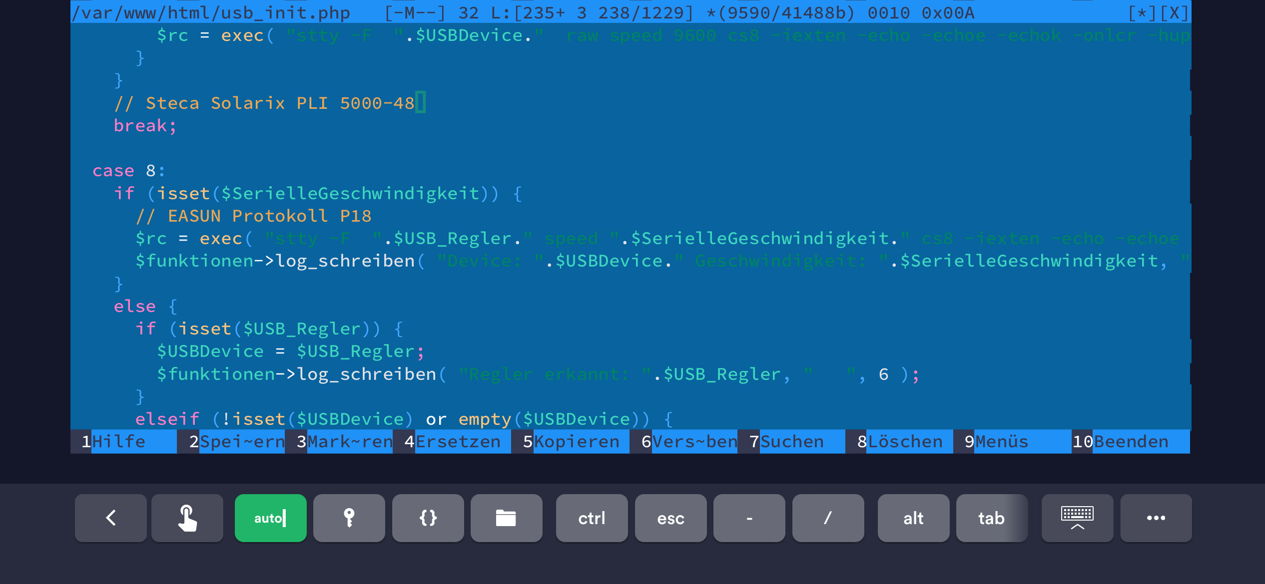

Also nun habe ich es geschafft. Nach einiger sucherei was den comport öffnet und wieso bin ich darauf gestoßen warum der comport mit 9600Bauf geöffnet wurde. Es ist ein Logischer Fehler im Ablauf der USB_init.php ich habe die serielle Geschwindigkeit gesetzt somit wird die Geschwindigkeit von USBDevice gesetzt bevor USBDevice USB_Regler gleichgesetzt wird. Somit schickt er natürlich das ganze nicht richtig und alles verläuft im Sand... habe das mal geändert in USB_Regler und somit auch Daten vom EASun erhalten... die bessere Lösung wird jedoch sein die Gleichsetzung auch in der If (isset...) durchzuführen oder global davor um eventuelle Auswirkungen hinterher auch zu haben. Das würde ich gerne von euch noch erfahren.
- Beiträge: 5540
Re: EASUN IGrid wird nicht erkannt
Du hast vollkommen recht. Da ist ein logischer Fehler drin. Ich habe ihn jetzt korrigiert.
