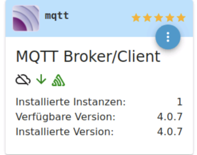

Zu Deinem 1. Post....Ich habe folgendes installiert:
Mqtt Broker/Client
Ich denke das sollte doch der richtige sein. Wie erwähnt, können alle anderen Geräte im Netzwerk ja Daten an den mqtt Server schicken.
Der Client wäre doch nur nötig, wenn ich vom iobroker etwas verschicken möchte, oder aktiv etwas Abfrage (ähnl. Fax Abruf)
Aber auf dem Pi mit dem Iobroker werden ja nur mqtt Daten gesammelt, die aktiv an diesen gesendet werden.
Und genau diese Funktion möchte ich nutzen.
Die Solaranzeige soll Daten senden.
Zu Deinem 2. Post. Ich muss in der 1.user.config.php den mqtt aktivieren? Ich will doch nicht die Daten vom Shelly em3 schicken. Die bekomme ich über den Shelly Adapter schon in meinen Iobroker. Ich will nur die Daten vom Deye, welcher in der 2.user.config.php abgefragt wird.
