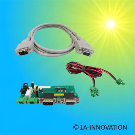

3 Stück:
Parallelkit für AX 4K48 + AX 5K48
Und AX-M 4K und AX-M 5K
PV-Wechselrichter AX-Serie

es sind
3 Stück:
eingebaut.
Im Haupt Dokument zum WR steht: Art.-Num.: Z0V/Axp_Parallel.
In der Beschreibung zur Parallel-Karte werden die Ports leider nicht näheres spezifiziert. Sie werden nur als COM-Port bezeichnet.
Vom Äußeren her würde ich sagen es sind 9-Polige D-Sup also RS232. Ich kann den Stecker jetzt aber nicht abschrauben weil die Anlage in Betrieb ist. Eine RS485 Verbindung hat vermutlich immer eine RJ-45 Verbindung, das ist es definitiv nicht.
Thilo

Re: 3 Stück Effekta AX in 3~ Datenverbindung?
Korrektur:
Vom Äußeren her sieht es wie eine 9-Polige D-Sup also RS232 aus ist es aber wohl nicht.
Es ist zwar ein D-Sub aber mit 15 Pins so wie es aussieht.
Thilo
