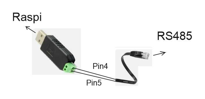

Ich habe vor, ein solches Kabel zu löten. Die Sachen kommen erst noch.
Aber das müsste doch korrekt sein, oder?

Und den RJ45 will ich dann in die RS485-Buchse des SPH4600 stecken, den habe ich bei der Einstellung RS485 schon auf VPP gestellt.
Hoffentlich ist das alles korrekt.

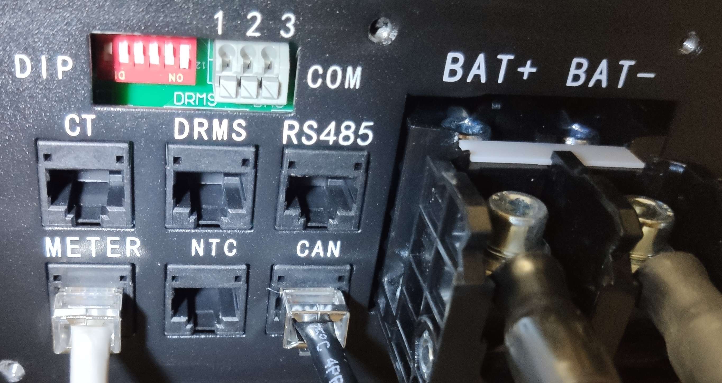

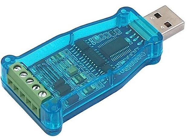

Wenn ich den Adapter auf deinem Bild sehe,wird's nicht gehen. Der hat vmtl. den ch340 Chipsatz,dann geht nix.
Muss ftdi 232 sein!

FTDI FT232 Chipsatz kann ich bestätigen, ich habe den DSS TECH USB zu RS485 im Einsatz

also wenn der SPH schon läuft *HUST* dann bist du entweder in Kleinschwedau ohne Netzfrequenz oder die Kiste ist völlig falsch eingestellt.
Ich weiss, die Online Anleitung zum SPH hat mieseste Druckqualität, aber die Schalterstellung kennt kein Land ;-)
Wenigstens steht er nicht auf US /60Hz :lol:
schau bitte nochmal deine DIL Schalter nach!!
