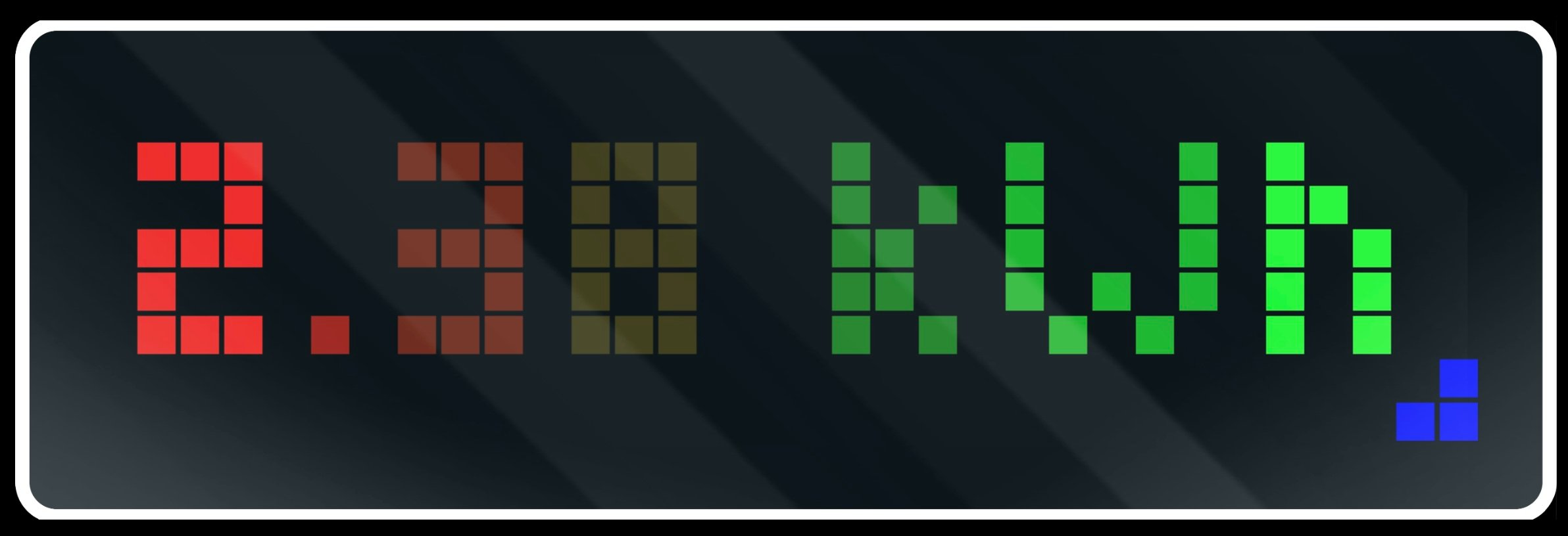

:!: Neu in der 0.82
- ein paar neue Effekte
gradient
"gradient": [[255,0,0],[0,255,0]]
Farbwechsel ( hier von rot auf grün)
fadeText
"fadeText":500
- Ein und Ausblenden des Textes im angegeben Intervall!
blinkText
"fadeText":500
- Blinken des Textes im angegeben Intervall!
funktioniert bei allen "Apps und Notifikations", scheint aber aktuell nicht miteinander kombinierbar zu sein!
