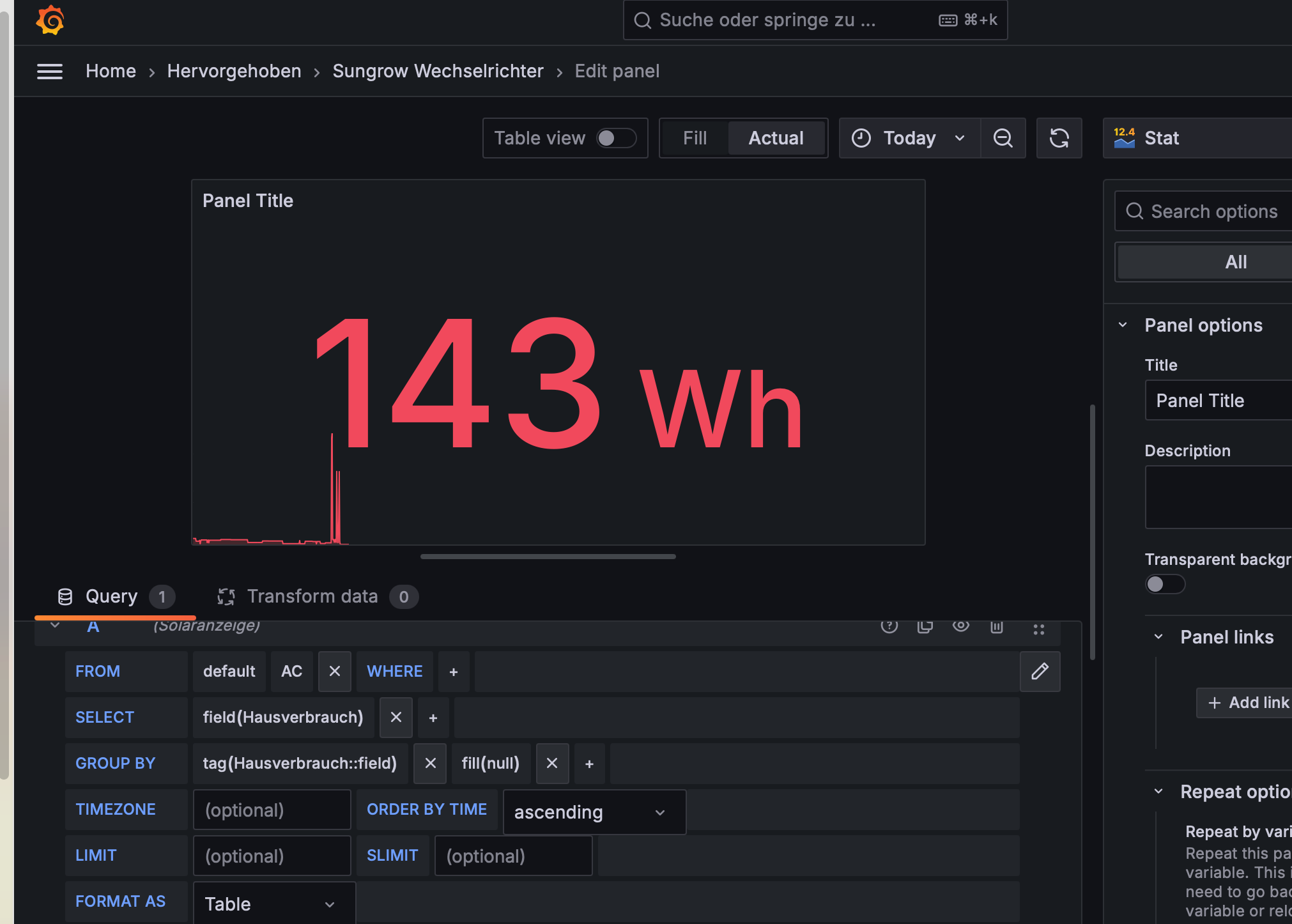

Im Moment scheitere ich schon an ganz einfachen Dingen.
Möchte den Hausverbrauch vom Tag anzeigen lassen und egal was ich einsetze, ich bekomme den nicht.
Vielleicht lässt es sich bei Sungrow aber auch gar nicht darstellen.

dazu musst du die "integral"-Funktion im query benutzen. Bei mir sieht diese so aus:
SELECT (integral("Hausverbrauch",1h)) AS "Eigenverbrauch" FROM "AC" WHERE $timeFilter GROUP BY time(1d) tz('Europe/Berlin')
Dann erscheint die Summe aller Einzelwerte für einen Tag.

Suche mir hier einen Wolf wo ich die Befehlszeile in "query" eingeben kann.
Bekomme die nicht aufgerufen. Wo Switche ich die um, dass mir die Leiste erscheint wo ich dann:
eingeben kann?

Hi Chrissi,
in der "From" Zeile im "Bearbeiten"-Modus gibt es rechts bei dem selektierten Feld
einen Stift den du anklicken kannst. Damit kommst du in den Editor Mode und
kannst den Code eingeben. In deinem Bild (oben) siehst du übrigens diesen Stift!
Nächstes Mal prüfe bitte alle Optionen, die dir angezeigt werden.
