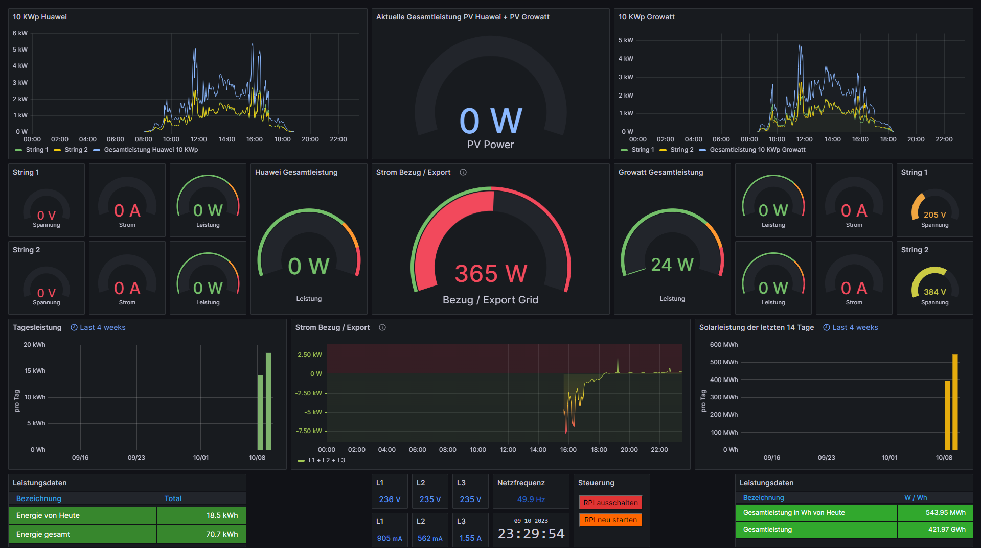

bin nun mit allem fertig geworden und die beiden Wechselrichter, wie auch der SDM630 werden ausgelesen und in Grafana, wie auch die Homeatic übertragen.

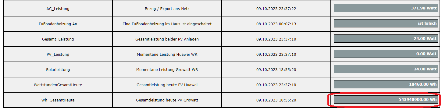

Das einzige was noch etwas störend ist, ist, dass die "Gesamtleistung" und "Gesamtleistung von Heute" vom Growatt Wechselrichter nicht korrekt sind. Die momentane Leistung / Spannung / Strom stimmen, nur die beiden Felder rechts unten sind verkehrt.
Demnach ist es natürlich auch in der Homeatic Variable verkehrt!

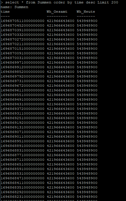

Falls es bei der Fehlersuche irgendwie hilft, in der Datenbank bilden sich folgende Werte beginnend bei 100 ab...
Wäre echt klasse, wenn jemand eine Idee hätte wie sich das fixxen lässt!
