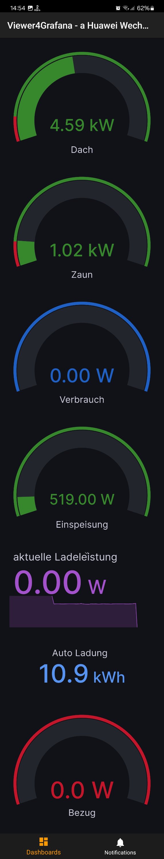

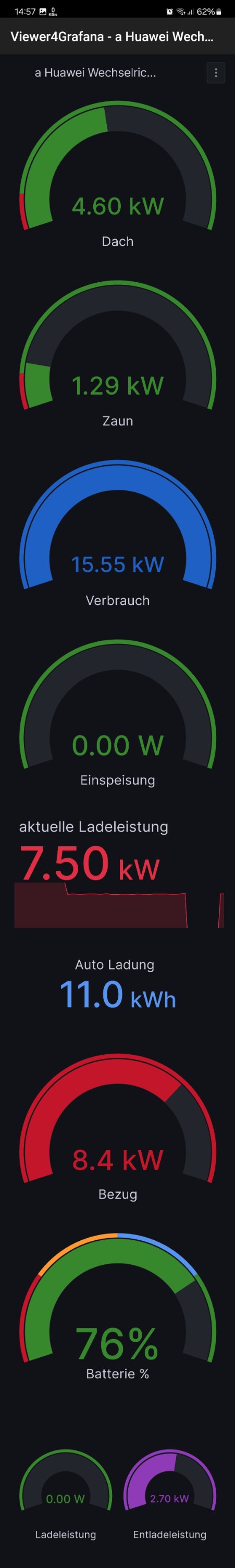

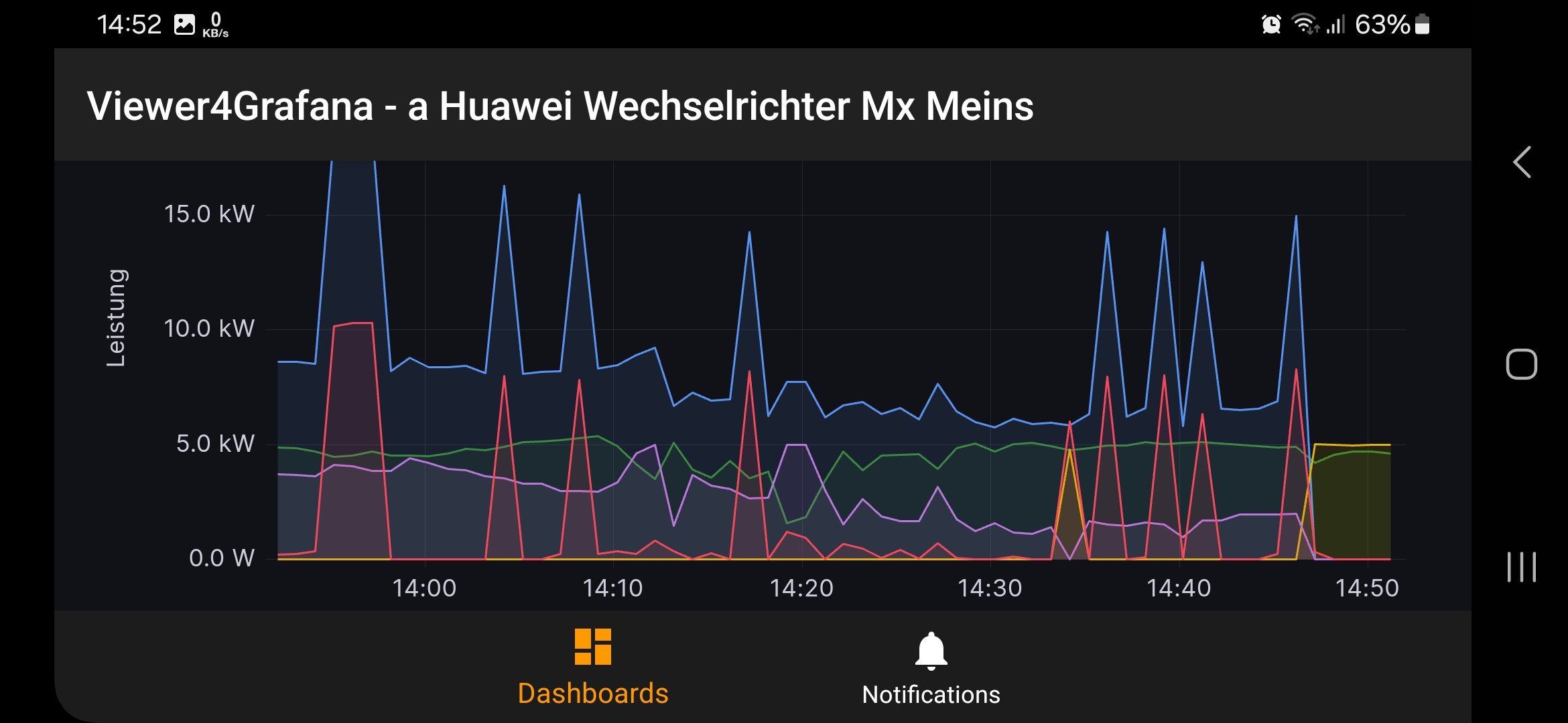

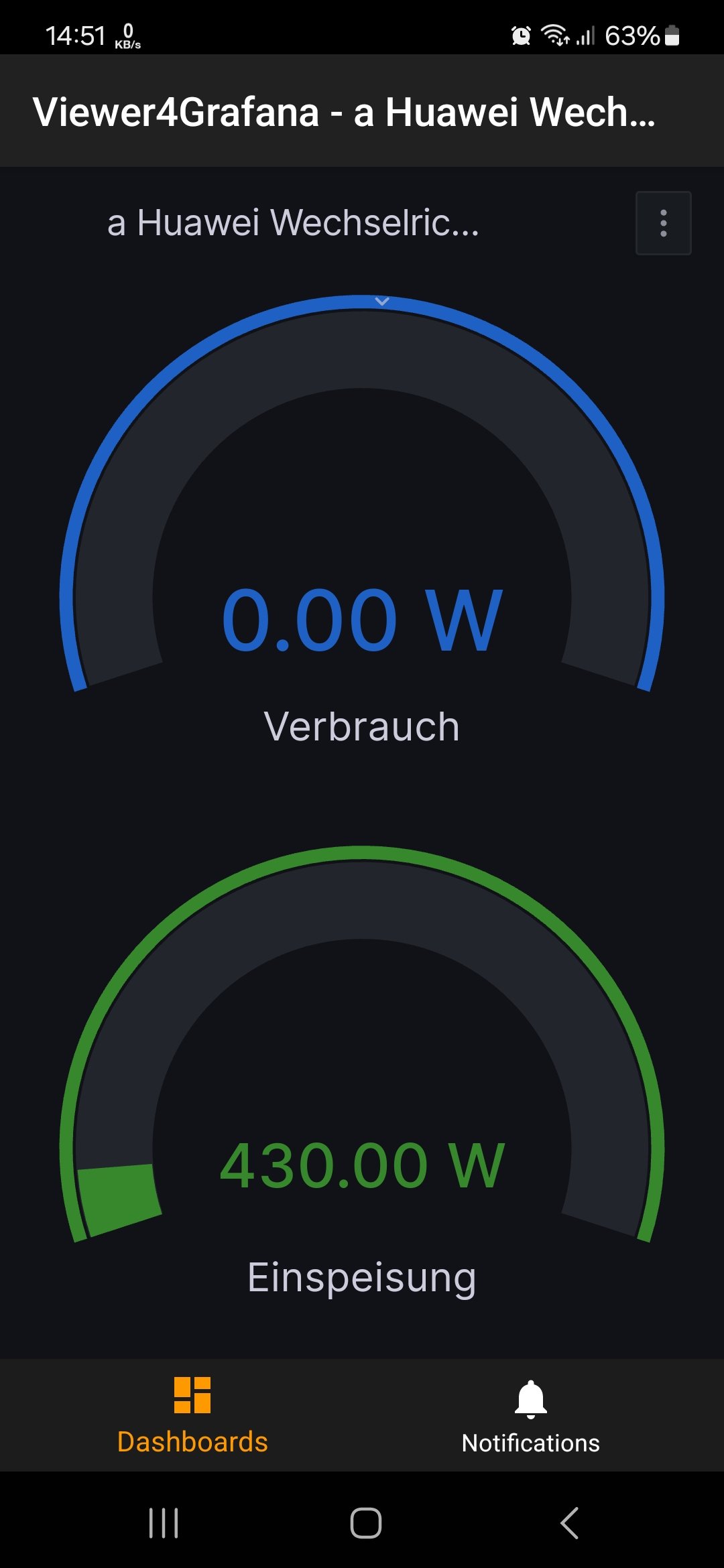

Nachdem ich die math.php eingefügt habe ´, wird nur noch 1.User ausgelesen die anderen werden nicht mehr abgefragt.
Das Projekt Solaranzeige fand ich immer super auch wenn ich von anfang an Startprobleme hatte. Nur jetzt bin ich mit meinem Wissen wirklich am Ende.

ja so halb habe ich das schon irgendwie hin bekommen das die Daten in Grafana verrechnet werden (das ist nur ein bissl träge da es erst beim zweiten mal aktualisieren zusammen gezählt wird)
mir gehts ja darum das mein Verbrauch auf 0.0 kW geht wenn der zweite WR Strom produziert.
Und das die Wallbox-Steuerung die Werte von beiden WR verwendet.

WR ktl 10 Master (mit Speicher, dongle und smartmeter)
WR ktl8 slave über modbus am ktl10 angeschlossen.
Das ist der Aufbau, eine normale Kaskade!
Es werden auch beide WR mit modbus ausgelesen (das es funktioniert sehe ich an der Leistung da diese passt)
Es passiert auch alle paar Minuten dass der Verbrauch sich plötzlich verdoppelt und angeblich der aktuelle Verbrauch als Bezug angezeigt wird.
Ich hoffe man kann das auf dem Bild erkennen

Hier ist noch ein Bild mit und ohne Auto laden da sieht man das sich das plötzlich verdoppelt. Mit dem Verbrauch.
Wie in der Skala.
