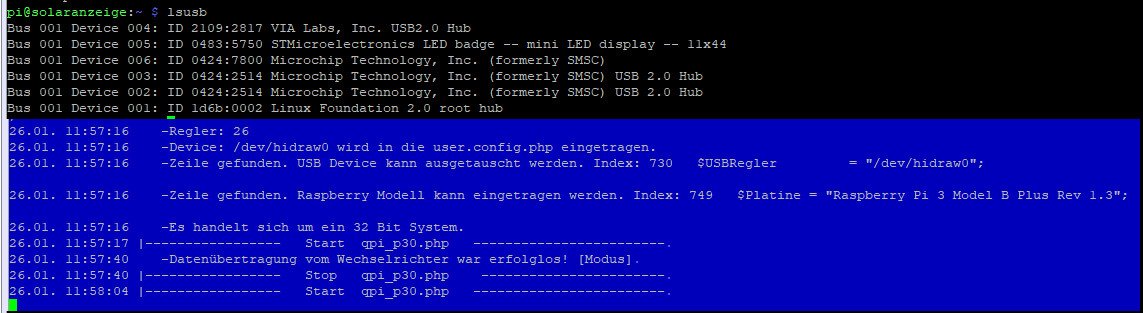

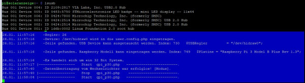

Aktuell bekomme ich keine Daten... Was mache ich anders/falsch? Habe Verbindung (über USB-Micro) mit MultiSIBControl testweise versucht: Problemlos...
Habe für jeden versuch ein neues Setup laufen lassen:
-Regler "7"
-SerielleGeschwindkigkeit einkommentiert (Baudrate 9600)
-USB-Seriell mit FTDI wird erkannt/bei USB-Geräten angezeigt (selbes Kabel/Adapter an Win und WatchPower=Funktion).
-Zeile mit serieller Geschwindigkeit (9600) aktiviert (sudo mcedit /var/www/html/user.config.php).
Fehler in der Log-Datei: Datenübertragung vom Wechselrichter war erfolglos! [Modus]
Regler "26"
-USB-KAbel an Inverter (MicroUSB) wird erkannt, als Cypress Semiconductor USB to Serial
Wer kann mir auf die Sprünge helfen?

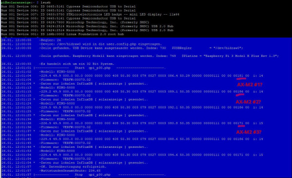

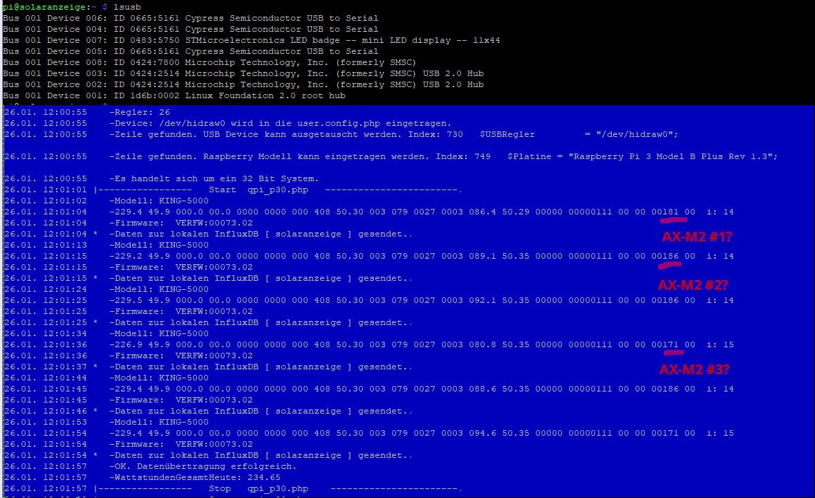

Verbindung Regler 26 funktioniert jetzt aktuell auch bei mir - testweise erst am einem Inverter (habe 3/Drehstrom).
Jetzt eine Frage:
Gibt es ein Dashboard, daß alle 3 Inverter visualisiert, oder wie wird ein solches Setup in der Regel eingerichtet?
Jetzt eine Frage:
- Beiträge: 5539
Re: Effekta AX-M2 - bereits implementiert?
Nein das Dashboard muss man selber erstellen, ist aber kein großes Problem wenn man sich etwas mit Grafana beschäftigt oder einen Profi fragen.
OK. Das ist nachvollziehbar. Danke.
Wenn ich das log korrekt lese, werden aktuell alle Drei (3) Wechselrichter erkannt, und ausgelesen, bzw. Daten in die (EINE) Datenbank abgelegt. Multiregler-Setup würde für jedes Gerät ja eine eigene DB benutzen. Gibt es Szenarien (wie ggf. hier), wo mehrere Regler ohne Multiregler-Setup laufen würden/können/sollten, oder ist das in jedem Fall zu vermeiden?
