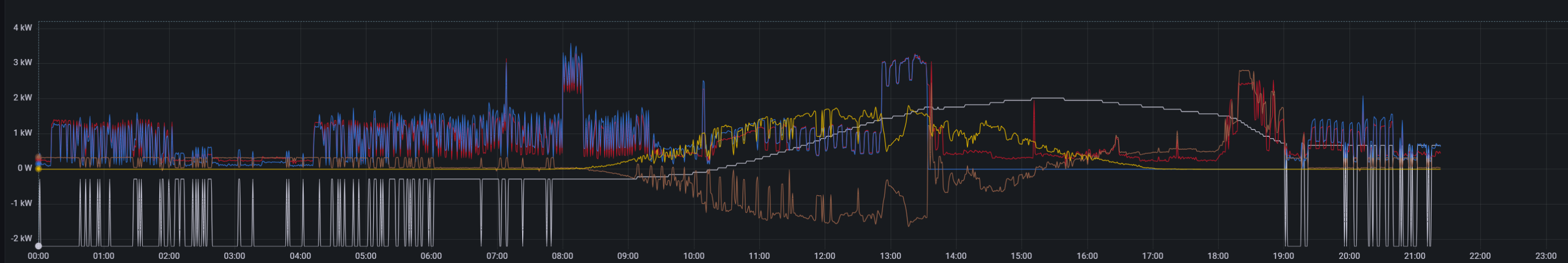

Lücken in den Daten
Beiträge: 5539
Re: Lücken in den Daten
Wenn der Wert in das Negative geht braucht das Auslesen zu lange. Positive Werte besagen, dass das Auslesen weniger als 10 Sekunden (Maximalwert) gedauert hat. Die Werte sind aber nicht so wichtig, solange der gesamte Ausleseprozess nicht mehr als 60 Sekunden dauert. Dauert er mehr als 60 Sekunden dürfen nicht so viele Geräte ausgelesen werden.
Realforce
Beiträge: 31
Registriert: Sa 28. Mai 2022, 20:42
Wohnort: Drensteinfurt
Danksagung erhalten: 7 Mal
Beitrag von Realforce »
Ist es ausgeschlossen, dass Werte einzelner Wechselrichter verworfen werden, wenn das Auslesen zu lange dauert? Die Lücken sind reproduzierbar zu den Zeiten mit negativen Werten bei "Multi-Regler-Ausgang." auch disem Wechselrichter zuzuordnen.
Beiträge: 5539
Wenn das Auslesen aller Geräte mehr als 1 Minute dauert wird in der nächsten Minute nichts ausgelesen und abgespeichert.
Modellbauhütte
Beiträge: 72
Registriert: So 20. Feb 2022, 15:12
Hat sich bedankt: 9 Mal
Danksagung erhalten: 17 Mal
Beitrag von Modellbauhütte »
hast du nich eine Idee, woher dieser eine Peak auf 6554% SoC kommt beim Einschalten des WR?
Moritz
Beiträge: 5539
Diese Zahl ist eine negative Zahl. Das ist einfach falsch was der Huawei meldet. Das ganze Forum ist voll mit Problemen und den Huawei Geräten.
Modellbauhütte
Beiträge: 72
Ulrich hat geschrieben: ↑
Mo 29. Jan 2024, 12:58
OK, verstehe ich. Vielleicht kann man ja im Dashboard das ausfiltern, dass nur Werte zwischen 0 und 100 angezeigt werden.
Realforce
Beiträge: 31
Mo 29. Jan 2024, 12:25
Das verstehe ich nicht.
Laut meinen LOG-Daten liest er z.B 20:42:01 den WR1 aus mit "Multi-Regler-Ausgang." -5 aus.
20:42:15 endet WR1 mit Datenübertragung OK und WR2 startet
Es landen keine Werte in der Datenbank für WR1.
WR2 endet 20:42:24 mit Datenübertragung OK und WR3 startet
Die Daten sind auch in der Datenbank
WR3 endet um 20:42:35 mit OK
Die Daten sind in der Datenbank
Alles unter 60s
Um 20:43:01 starte auch der nächste Vorgang.

Frage: Kann ich zu einem bestimmten update zurück - also 16.05.2023?
In der solaranzeige.log ist auffällig, dass immer wenn das Problem auffällt die MQTT Sendebestätigung nach dem Wechsel in den nächsten WR kommt.

Ich habe heute mal das Logging auf Level 10 gestellt.
Es sieht so aus, dass vom WR1 die Daten nicht sauber ausgelesen werden.
Kann das jemand bestätigen und mir Gründe nennen, die durch ein Update der Solaranzeige entstehen können?
Eine ältere Version der Growatt.php habe ich schon ausprobiert. Ohne Änderung.
So sieht ein fehlerhaftes Auslesen aus. (RAW - Werte habe ich mit MIST verstümmelt und Klartextwerte wie Seriennummer und Objekt ersetzt)

30.01. 21:09:06    -box1/PV_Leistung 0 rc: 20
30.01. 21:09:06    -box1/WattstundenGesamtHeute 800 rc: 33
30.01. 21:09:06    -box1/WattstundenGesamt 2880500 rc: 32
30.01. 21:09:06    -box1/Batterie_Ladung 286 rc: 26
30.01. 21:09:06    -box1/Batterie_Entladung 0 rc: 27
30.01. 21:09:06    -box1/Netz_Bezug_Heute 5300 rc: 28
30.01. 21:09:06    -box1/Netz_Bezug_Gesamt 2051400 rc: 32
30.01. 21:09:06    -box1/Regler 48 rc: 16
30.01. 21:09:06    -box1/Objekt Adresse anonym  rc: 25
30.01. 21:09:06    -box1/Modell Growatt rc: 21
30.01. 21:09:06    -box1/HM_Solarleistung 0 rc: 25
30.01. 21:09:06    -box1/HM_AC_Leistung 118 rc: 25
30.01. 21:09:06    -box1/HM_Temperatur 19.4 rc: 25
30.01. 21:09:06    -Aktuelle Daten:
Array
    [zentralerTimestamp] => 1706645351
    [EntladenGesamt] => 0
    [GeladenGesamt] => 0
    [Inverter_Status] => 0
    [Firmware] => 040.05
    [Protokollversion] => 4
    [Standby] => 00
    [AC_output] => 00
    [OutputConfig] => 2
    [ChargeConfig] => 1
    [PVModel] => 0
    [ACInModel] => 1
    [FwVersion] => 040.05
    [OutputVoltType] => 1
    [OutputFreqType] => 0
    [Seriennummer] => ENTFERNT
    [MaxChargeCurrent] => 150
    [BulkChargeVolt] => 53.2
    [FloatChargeVolt] => 53.2
    [BatLowUtiVolt] => 13
    [FloatChargCurrent] => 0.6
    [BatteryType] => 3
    [Status] => 10
    [PV_Spannung1] => 0
    [PV_Spannung2] => 0
    [PV_Leistung1] => 0
    [PV_Leistung2] => 0
    [Buck1_Strom] => 0
    [Buck2_Strom] => 0
    [PV_Strom1] => 0
    [PV_Strom2] => 0
    [AC_Leistung_R] => 118
    [AC_Scheinleistung_R] => 126
    [AC_Charge] => 286
    [Batteriespannung] => 50.29
    [BatterieSOC] => 64
    [AC_Spannung_R] => 226.2
    [AC_Frequenz] => 49.94
    [AC_Ausgangsspannung] => 226.2
    [AC_Ausgangsfrequenz] => 50
    [DC_Spannung] => -0.2
    [Temperatur] => 19.4
    [DC-DC-Temperatur] => 17.5
    [Ausgangslast] => 2.3
    [Batt_DSP_Port] => 0
    [Batt_DSP_Bus] => 0
    [AC_Strom_R] => 0.5
    [Inverterstrom] => 2
    [AC_Eingangsleistung] => 458
    [AC_Eingangsscheinleistung] => 452.4
    [FehlerCodeBit] => 0000000000000000
    [WarnungenBit] => 0000000000000000
    [FehlerCode] => 0
    [Warnungen] => 0
    [Mode] => 0
    [PV1_Leistung_Heute] => 800
    [PV1_Leistung_Gesamt] => 2880500
    [PV2_Leistung_Heute] => 0
    [PV2_Leistung_Gesamt] => 0
    [AC_LadeenergieHeute] => 4100
    [AC_LadeenergieGesamt] => 1350800
    [Batt_EntladeenergieHeute] => 0
    [Batt_EntladeenergieGesamt] => 721700
    [AC_EntladeenergieHeute] => 1200
    [AC_EntladeenergieGesamt] => 700600
    [AC_Ladestrom] => 5.7
    [AC_Entladeleistung] => 121
    [Batt_Entladeleistung] => 0
    [Batterie_Leistung] => -286
    [MPPT_Fan_Speed] => 0
    [Inv_Fan_Speed] => 28
    [AC_Leistung] => 118
    [PV_Leistung] => 0
    [WattstundenGesamtHeute] => 800
    [WattstundenGesamt] => 2880500
    [Batterie_Ladung] => 286
    [Batterie_Entladung] => 0
    [Netz_Bezug_Heute] => 5300
    [Netz_Bezug_Gesamt] => 2051400
    [Regler] => 48
    [Objekt] => Adresse anonym
    [Modell] => Growatt
    [HM_Solarleistung] => 0
    [HM_AC_Leistung] => 118
    [HM_Temperatur] => 19.4
    [Timestamp] => 1706645346
    [Monat] => 1
    [Woche] => 05
    [Wochentag] => Dienstag
    [Datum] => 30.01.2024
    [Uhrzeit] => 21:09:06
    [InfluxAdresse] =>
    [InfluxPort] => 8086
    [InfluxUser] =>
    [InfluxPassword] =>
    [InfluxDBName] => solaranzeige
    [InfluxDaylight] =>
    [InfluxDBLokal] => solaranzeigeost
    [InfluxSSL] =>
    [Demodaten] =>
30.01. 21:09:06    -Query:
AC Spannung_R=226.2,Strom_R=0.5,Leistung_R=118,Scheinleistung=126,Ladeleistung=286,Eingangsleistung=458,Eingangsscheinleistung=452.4,Ladestrom=5.7,Entladeleistung=121,Ausgangsspannung=226.2,Ausgangsfrequenz=50,Ausgangslast=2.3,Inverterstrom=2,Frequenz=49.94,Leistung=118  1706645351
PV String1_Spannung=0,String2_Spannung=0,String1_Strom=0,String2_Strom=0,String1_Leistung=0,String2_Leistung=0,Leistung=0  1706645351
Batterie Spannung=50.29,SOC=64,DC_Spannung=-0.2,DC_DC_Temperatur=17.5,DSP_Port_Spannung=0,DSP_Bus_Spannung=0,Leistung=-286,Entladung=0,Ladung=286  1706645351
Service FehlerCode=0,Warnungen=0,Status=10,Temperatur=19.4,MaxChargeCurrent=150,BulkChargeVolt=53.2,FloatChargeVolt=53.2,BatLowUtiVolt=13,FloatChargCurrent=0.6,BatteryType=3,MPPT_Fan_Speed=0,Inv_Fan_Speed=28  1706645351
Summen Wh_Heute=800,Wh_Gesamt=2880500,BattEntladeenergieGesamt=721700,NetzBezugHeute=5300,NetzBezugGesamt=2051400  1706645351
30.01. 21:09:06 *  -Daten zur lokalen InfluxDB [ solaranzeigeost ] gesendet.
30.01. 21:09:06    -Multi-Regler-Ausgang. 4
30.01. 21:09:06 MQT-MQTT Daten zum Broker gesendet bzw. vom Broker empfangen. Adresse: localhost Port: 1883
30.01. 21:09:10    -OK. Datenübertragung erfolgreich.
30.01. 21:09:10 |-------------------------   Stop   growatt.php   ---------------------
