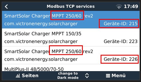

verstehe ich das richtig, wenn man jeweils ein baugleiches Gerät von Victron hat dann kann man dieses mit den Zuordnungen 5000, 5001, etc... auslesen. Ich habe jetzt aber zwei baugleiche MPPT´s 250/60. Einer von diesen hat die ID 226 welche unterstützt und ausgelesen wird. Der andere MPPT 250/60 hat die ID 215, welche aber von der solaranzeige nicht unterstützt und somit nicht ausgelesen wird.
Bitte die ID 215 noch implementieren bzw. sollte ich falsch liegen mit meinem Verständnis eine kurze Erklärung wie ich diese auslesen kann.

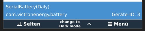

Zusätzlich habe ich dann noch zwei DIY Batterien mit einem DALY BMS per USB und "dbusSerialbattery" (GITHUB-Tool) an den CerboGX angebunden. Diese werden mit der ID 1,2 oder 3 erkannt, mal so oder so :roll: und auch im VRM-Portal angezeigt. Können diese ebenfalls intergriert werden?

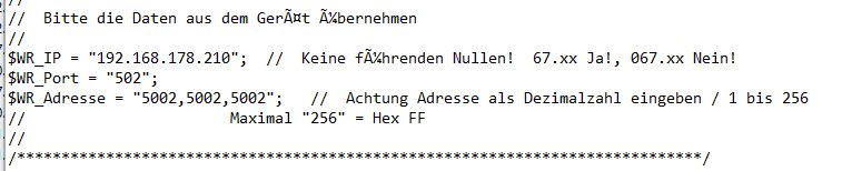

com.victronenergy.solarcharger = 5002
Du hast davon 2 Geräte
com.victronenergy.battery = 5004
Davon hast du 3 Geräte also
$WR_IP = "192.168.x.xx";        //  Keine führenden Nullen!  67.xx Ja!, 067.xx Nein!
$WR_Port = "502";
$WR_Adresse = "5002,5002,5004,5004,5004";
Bitte probiere es einmal aus. Es ist noch nicht so richtig durchgetestet. Beide ID Nummern Möglichkeiten sollten funktionieren.

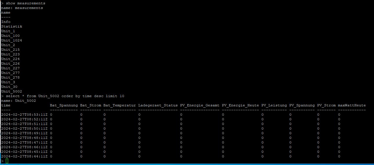

ich hab die Einstellungen vorgenommen wie Du das beschrieben hast:
Es wird dann auch das Measurement Unit_5002 angelegt aber es steht nichts drinnen:
Gruß Udo
Beiträge: 5514
Hat sich bedankt: 166 Mal
Danksagung erhalten: 814 Mal
Re: Weitere Cerbo IDs
Ja, das mit den 5000er Nummer geht, so wie es aussieht nicht. Du musst die normalen ID Nummern nehmen. Das sollte ja gehen.

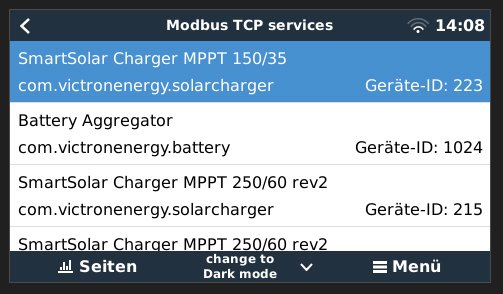

ich mach das wie bisher mit den ID-Nummern wie in der CerboGX-Konsole genannt unter "Einstellungen / Dienste / Modbus-TCP / Verfügbare Dienste" also nicht zu verwechseln mit den VRM-Instanz-Nummern !

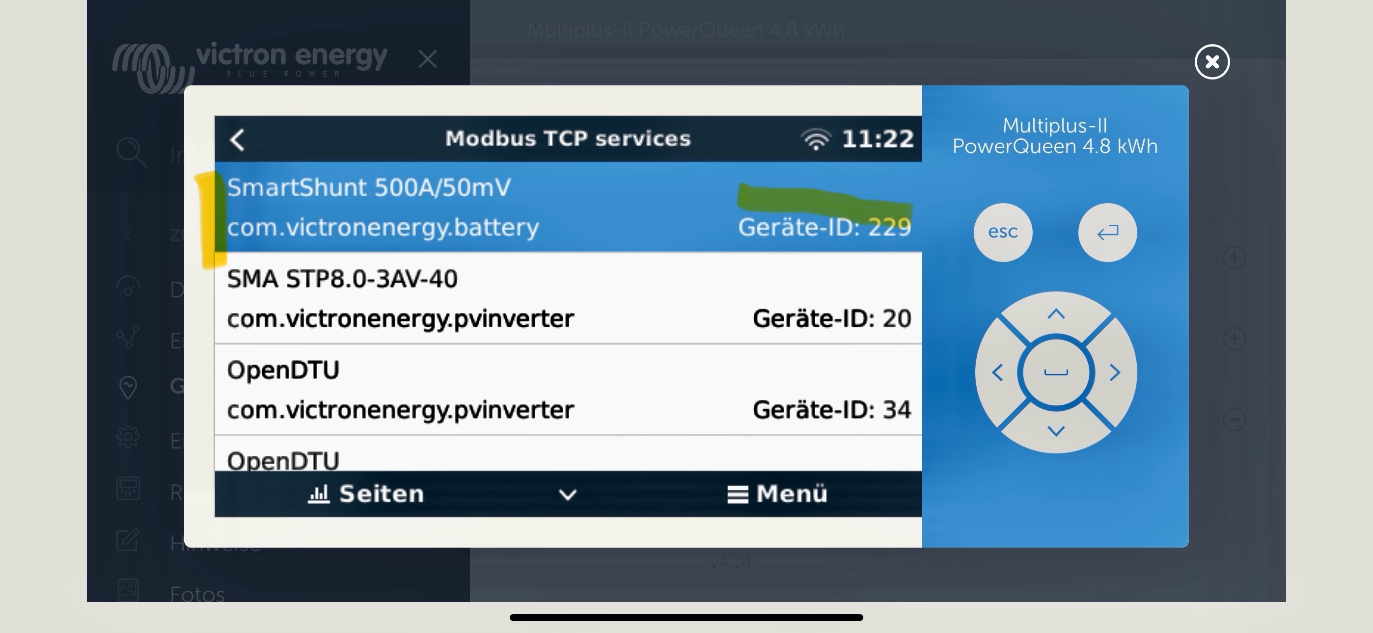

bei mir wird der SmartShunt (an dem meine kommunikationslose PowerQueen hängt)
im CerboGX (eingebaut im Multiplus-II) mit ID 229 ausgewiesen:
Leider funktioniert die ID 229 jedoch nicht:
