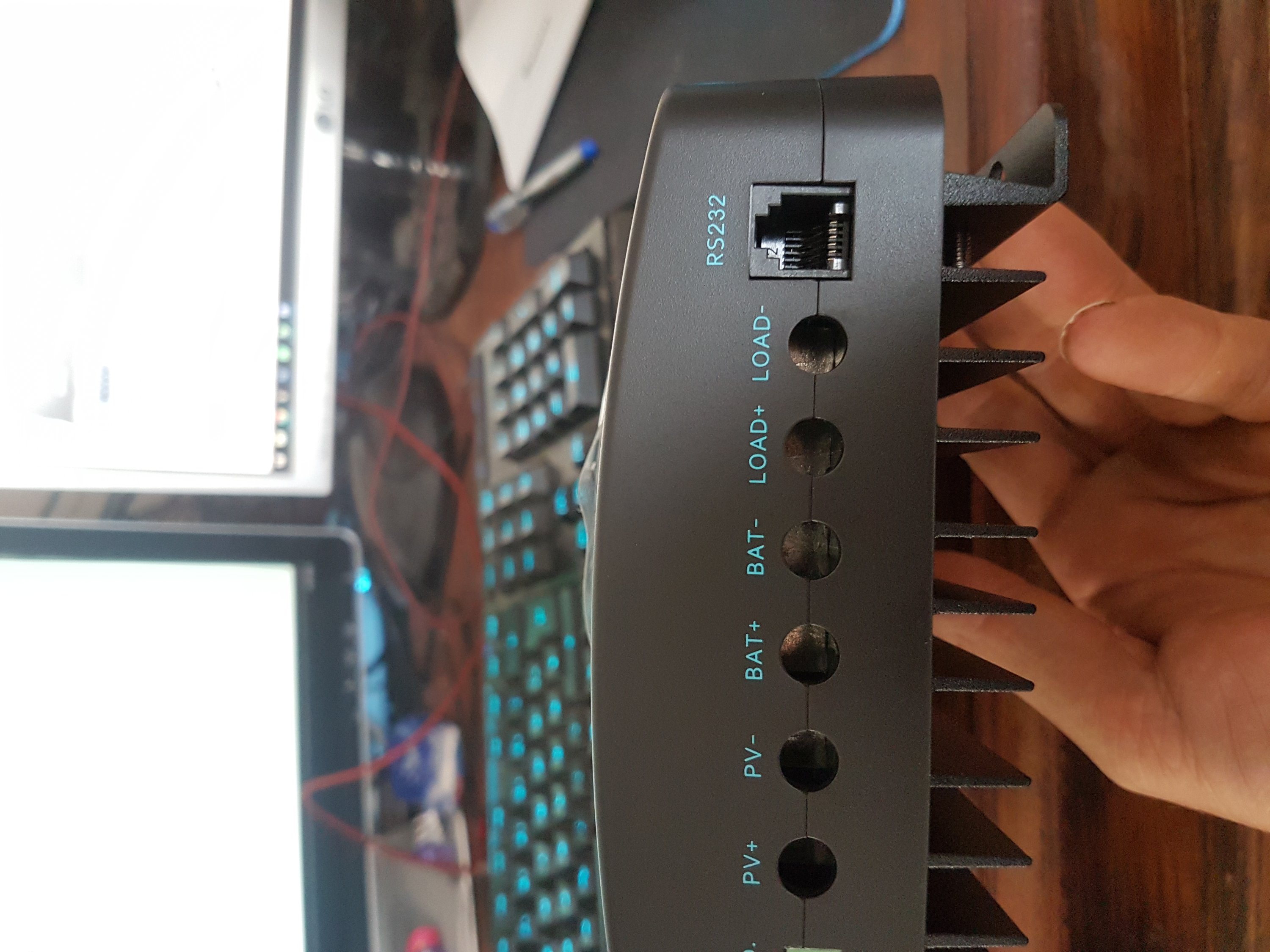

scheint so, ich finde nur nicht den adapter bzw bin ich der meinung das rs232 auch die falsche bezeichnung des steckers ist...

mach mal biöld von der buchse.
rs232 währe das kabel obs geht ka
https://www.amazon.de/Konverter-RS-232- ... 7003917010

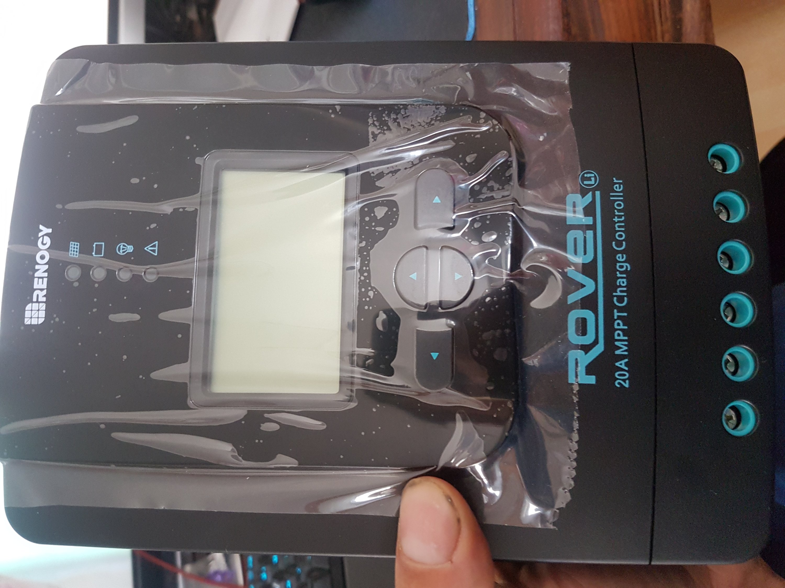

So sieht mein erhaltenes Gerät aus
